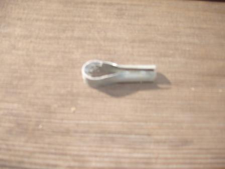

Vaja on- jootekolbi, tükike 0.5mm plekki, plekikääre, näpitsaid ja natuke käsitöö oskust, nii paariks minutiks. Väga puhas töö, jäägiks ainult väljalõigatud kõrsikud.
Leidsin pildi ka.
Max
Puutööd
Leidsin pildi ka.
