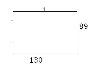

Tere. Oleks vaja nõu suure ahju ehitamisel. Plaanitava ahju mõõdud on ca 89 *130 cm. Kõrgus maksimaalselt 214 cm. Kütma peab kahte tuba ca 55 ruutu. Korsten asub pikema külje keskosa vastas. Plaanis laduda aseri pottsepa tellisega ja hiljem krohvida.
Kas teha soome tüüpi ahi,ringlõõridega ahi või ahju tagant tõusva lõõriga ja kolde pealt laskuvate lõõridega Mida soovitate?

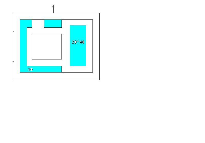

Tere. Kolle tuleks suur 40 cm lai ja ca 1m pikk. See mind ei hirmuta. Endal ahi olemas, millel kolle on samas mõõdus ja soojeneb piisavalt hästi. Pigem probleem lõõristikuga. Ise mõtlesin järgmist varianti.
Tagant ülesse, seal oleks lõõriseinad topelt paksemad, ahju lae alla tühi ruum, kust laskuks pikki ahju külgesi alla (äkki on see 10 cm vähe?)
