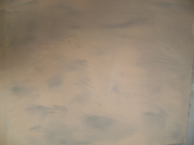

Jaa, selle vuugilaiuse kohapealt on sul õigus, kuid lausina seinale määrides ei tule kihi paksus mul kuidagi üle 2mm ja mõnede aluspinna plaatide jätkukohtadesse tulevate pragude eest on peremeest juba hoiatatud. Kui sügavad on plaadivuugid? Reeglina alates vähemalt 5mm-st. Kuidas krohv seisab leiliruumis seina küljes? Panen ka selle kipsitükile tehtud näidise mitte just eriti kvaliteetse pildi.
Pildil olevad toonid on suvaliselt keldrist leitud vuugisegu jäägid ja tegelikult peaks tulema helekollase või helehalli taustale tehtud tumedamad hajutatud laigud.

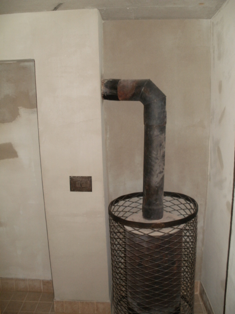

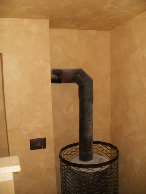

Kannatas teha küll ja klient ülimalt rahul. Panen siis paar lubatud pilti.
Enne
ja nüüd
