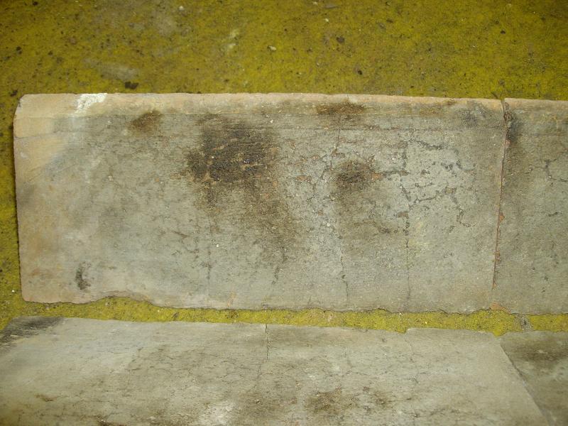

Aga paekivi käib ju küll, kui sa teda kaitsed altpoolt tulekindla kiviga.
Omale julgeks isegi Winebergeri tellist ringlõõris kasutada.
Kolm kuud, intensiivset kütmist, koldes olnud PTT polegi pulbriks lagunud. Võttis küll praod sisse, aga ta oli ka väga kuumas pidevalt. Kuna ta oli lahtiselt koldes, siis ei saanud ta ka sooja edasi anda.
- Põlemist juhtinud kivid
- koldekivid.JPG (89.82 KiB) Vaadatud 2371 korda
