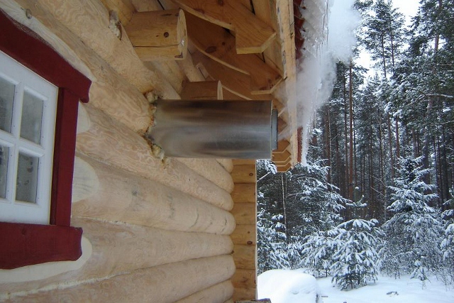

Re: Kõige odavam korsten?
On alles julgus!
Otse räästasse? No teha oli ilmselt odav. Teist korda teha on kallim... siis vaja alustuseks tukikoristus korraldada.

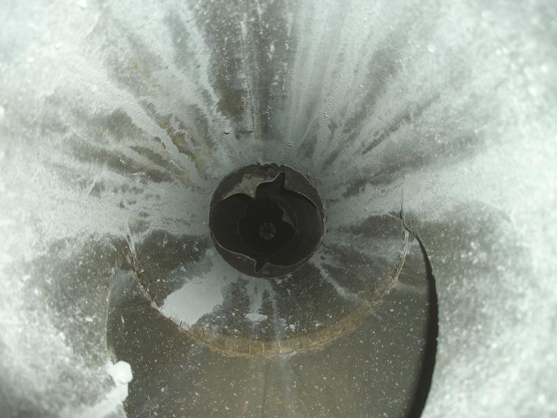

Pole need metallkorstnad ka teap mis pailapsed.
Metallkorsten seest.
Metallkorstna varjatud pale..JPG (67.4 KiB) Vaadatud 12798 korda
