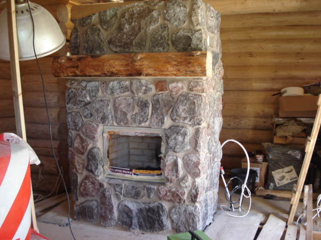

Lasin endale ehitada ilusa maakivist kamina, kuid nüüd 2 muret.Esiteks kamin tõmbab suht kesiselt, tihti ajab kolde suitsu täis ja tuli kustub, ust ei saa kuidagi avada muidu tuleb kogu suits tuppa, eest kivid juba ära tahmanud.Teine mure, et kivide vahele on tulnud päris suured praod.Oskab keegi öelda mis on valesti ja kas annab midagi teha.Tänud ette-

No tõmbe muredest saad ilmselt aja pärast lahti. Ehitis on ilmselt värske ja märg alles. Praeguste ilmade puhul (õues soem, kui toas) on ka tavaliselt töötavad kolded probleemidega. Pane soojapuhur koldesse ja lase tal kuivada. Kord päevas (kui viitsid, siis tihedamini) tee ka tuld alla. Kuu aja jooksul (igapäev küttes) peaks asi paranema.
Pragudest saad lahti uuesti vuukides. Ära sellega kiirusta. Küta kamin kenasti sisse. Ükskord, kui oled ta korralikult soojaks kütnud, ajad kiilud pargude vahele. Kiiluks võib kasutada kivikilde, või keera kruvid iga natukese aja tagant prakku. Kui kamin on maha jahtunud, vuugid ära. Rohkem siis ei tohiks enam tekkida.

Tänan asjaliku vastuse eest, mure selles,et kamin valmis ca 2 aastatr tagasi ja ikka korralikult ei tõmba, olen proovinud vähehaaval kütta. Õhu saab ukseraami allääres olevatest aukudest.

Ukseraami aukude õhku on vähe ka.
Ei see 2 aastat seismist loe midagi. Ahjust ajab vee välja ainult kütmine. Kui aasta ei küta, siis tuleb uuesti pisut kuivatamisega mässata. Kivi imeb niiskust.
Proovi 1kw soojapuhuriga ühe ööpäeva läbi lasta (uks lahti ja soe korstnast välja) ja siis kohe tuli alla. Kui asi paraneb, on lootust.
Re: Mure kaminaga
Meister võiks niipalju abiks tulla, et teeb ikka restkolde tuharuumi ja tuharuumi uksega, millest saab põlemisõhku reguleerida.
Kui uhke väliskest on laotud uhkelt vastu sisu, siis pragudest lahti saada on veel küsitav.
Kaminauks paistab ka korralikult tihesti paika müüritud olema... :scratch:

Kahju head inimest kurvastada,aga mõlemad vead on ,,surmahaigused,, , mis pole ravitavad. Lisaks tundub tekitatud moodustis kõver olema. Taotluslikult? Praod väliskestas tekkivad sellest,et meister on läinud kergema vastupanu teed ega ole jätnud koldeseina ja välimise dekoratiivseina vahele paisumisvahet.Mingi täitmine ei aita - tulevad taas ja taas.Ainus rohi on väliskesta uuesti ladumine.Siis näeb ka,mis sisse on tehtud ja miks ei tõmba.Siin on võimalusi mitmeid.Kas ruum, kus kamin asub, on suur (m`3)? Kui suht väike, avage kütmise ajal prooviks kõrvalolevate ruumid vahe- uksd. Kui see suitsu sisseajamist vähendas, vajab ruum ise lisaventilatsiooni (väljast). Kui see ei muuda midagi, on viga ainult küttekoldes, tema ehituses ja ,,suhtes korstnasse,,.On üldse laotud korsten või ,,poetoru,,...Kui ametliku töölepinguga teha lasite,siis on ehk varianti lasta samal mehel juba saadud raha eest kivid töötava kaminana paigutada.Kui ,,odavalt saite,, siis tuleb see tahmav moodustis omale ,,koolirahaks,, kirjutada. Mõnda mittemõranevat ja mittetahmavat küttekollet näete ka mu kodulehelt http://www.hot.ee/maakivikamin/ Jõudu ja püsivust Teile!!!

Pildid hetke olukorrast ei teeks paha.

Kas tõmbe probleem tekib kohe tule süütamisel või siis kui puud on hakanud juba põlema ? Ehk kas viga võib olla tõmbes (korstnas, kaminas) või kehvas ruumi ventilatsioonis. Kui aga ilmneb, et ust veidi paotades ja sellega lisaõhku andes põlemine paraneb, võib mõelda ka õhutusavade suurendamisele (kui kaminauks seda võimaldab). Olen ise ka tuharuumi ja -resti pooldaja kuid selle tegemine olemasolevasse kaminasse on siiski piisavalt suur töö.
Enne lammutustöödega alustamist võiks siiski uurida ehk on mõni kergem viga küljes.
Kas on teada mis segu on nende maakivide ladumisel kasutatud.....
....kui on võimalik, tahaksin selle kamina meistriga veidi omavahel rääkida ja kelle käest sa ikka küsid.

Väliskihi ladumiseks kasutas meister valmis lubjaliivasegu ja lisas sinna vähe sementi. Kaminasse tõesti tundub, et tuleb vähe õhku peale, kuid kui ust vähe praotada hakkab suits sealt vahelt tuppa tulema. Tuba on ca 30m2 , kamin realselt ei tundu viltune, ainult ülevalt läheb vähe koonusesse.

Korsten on Monieri samottsisuga moodulkorsten

Loodetavasti on korstnal jalas asuvad tahmaluugid ikka kinni ja puuduvad muud väljavõtted (mitmel on tõmbe probleemiks just lahtine tahmaluuk).
Kuidas kamin külmalt käitub on ikka tõmmet et küünlaleek kõrvale tõmmata?
Edasi kõik klassikalised nipid - ega midagi korstnasse kukkunud pole (taskulamp kaasa ja vaatama). Kui ajalehega start korra kosrstnasse teha kas siis hakkab tõmbama.
Ega kui muidu ei saa, tuleb korstnapühkija tellida, las see mees otsib tõmbe vea ülesse.

Kas kamina ehitanud meistrimehega oled ühendust võtnud? Tavaliselt teevadki tellijad kohe kolmandaid osapooli kaasates vea. Kamina ehitanud meister teab ju kõige paremini, mis ta objektil kokku ehitas. Kuna kaks aastat on möödas, siis muidugi enam garantiinõudele tugineda ei saa. Samas kuna probleemid tulenevad ilmselgelt kamina sisemise osa valesti ehitamisest, siis varjatud töödele kehtib garantii 3 aastat. Kui nüüd kamina ehitanud meister keeldub kamina töökorda seadmisest, siis telli töö pädevalt pottsepalt. Tekkinud kulud saad siis juba kamina ehitanud meistrilt soovi korral sisse nõuda. Järgmine aasta aga ei saa sa enam sedagi teha. Kuid nagu ütlesin, et võta ühendust meistriga kes kamina ehitas! See on tähtis! Puhuriga kahe aasta vanust kollet soojendada kindlasti mõtet ei ole.
