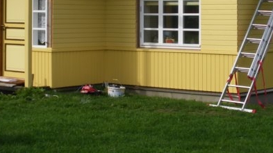

Kas terrass tehakse vundamendi veeplekist ülespoole või nii et lauad jäävad pleki alla? Ühed ütlevad et ikka veeplekk jääb terrassi kohale, samas on meil maja madala vundamendiga ja sel juhul jääks terrass vastu maad. Kuidas on õigem?

Äkki on mul "blondiini loogika", aga isiklik arvamus on see, et räästast tilgub nii ehk naa terrassile vihma ja see, kas terrass on vundamendi veeplekist kõrgemal (ega sul ju mingit veekaskaadi terrassilt vastu majaseina jooksma ei hakka) või madalamal, ei oma minu arust enam mingit tähtsust. Loodan, et su majal ikka väike katuseräästake on ka terrassi kohal. Kui isegi on terrass kõrgemal, siis vesi vist tilgub ikkagi vundamendi veeplekile ja sealt maha. Vaata ise, kuidas ilusam jääb! Kui eksin, olen Jeesupoisi kannatusteks valmis ehk lööge risti ja materdage mind!

Ega maa siise ei saa , väga, jh terassi teha. Terass tee ikka nii kõrge, kuidas omale hea tundub, uksest käimine, väljast astumine jne. Kui katust peal ei ole siis nagunii ei aita see plekk midagi.

Ah et siis ikka nii et kuidas endale meeldib ja ilus tundub... Et ei tule külamehed ja irvita, et mis te lambad siukse terrassi tegite...
Meil see plekk nii lai ka (vundament lai), et siis kui terrass pleki all, siis tallud seal seina ääres pleki peal.
Ühesõnaga selge, terrass tuleb pleki kohale.

Ma ei saa tõesti poleemikast aru, kuid antud maja nurka vaadates oleks lihtsaim see plekk ära võtta, Vundamendi nurka prussile paar kihti tõrvapappi või kummi alla panna (hüdrotõke) ja selle peale terassi kandvad prussid. Muru poole silikaatkivi või muu analoogne alla ja terass oleks superhea. Vihma tilkumise vältimiseks räästasse vihmaveetorud.

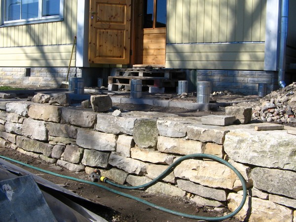

Otsustasin ka terrassi kasuks. Algselt oli küll plaanis tagumisele uksele ikke korralik kivitrepp ehitada, aga nüüd tuleb koos vähese terrassiga puidust. Tugimüürile sai ikka kivist, et siis asi tasakaalus.
Uksest on mugavam käia, kui tasapinnad on mõlemal pool lävepakku võrdsed.
