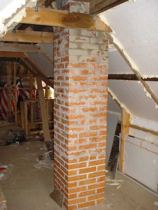

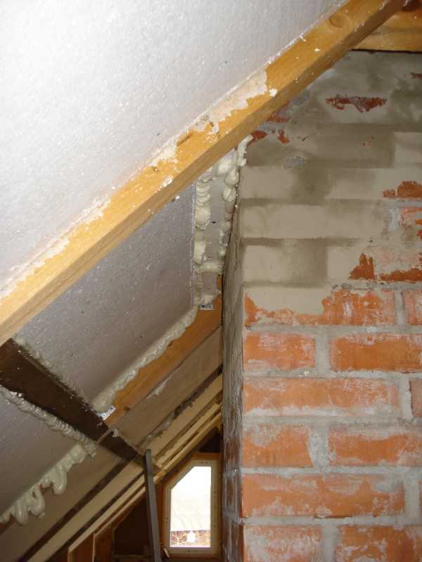

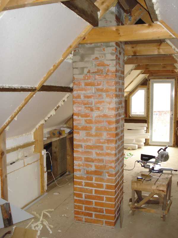

Sai siis paar tundi siis foorumis kolistatud ja pidin targemaks uus teema teha.
Olukord siis selline nagu piltidelt näha.
Küsimused oleks siis:
1. kuna olude sunnil olen pidanud sarikate vahe soojutama penoga, kas siis penot tohib panna ka vastu korstent?
2. algselt plaanisin teisel korrusel korstna 5cm kivivillaga katta + kips. Kas nii on mõistlik? v krohvida?
(täheldasin ka pisikesi pragusid, eelkõige vuukides)
3. korstent väga lähedalt nuusutades (nina vastu pannes) on ka tunda natuke pigi haisu. kas on musetsemiseks põhjust?
Lisainfo: korsten 4a vana, sama kaua ka kasutatud, pildilt loeb ka mõõdud (väljast 52x52cm), sees 1 suur lõõr
allkorrusel saun (keris) + sauna eesruum (kamminahi).
sauna kütan 2x ndls, kaminahju talvel nii 2 - 5 x ndls (oleneb ilmast)
korsten nö sirge, st et ka pits läeb sirgena lõpuni. ladumisel kasutatud tsement + liiv + lubi kooslust (nii targem ladus)
Lisa infi nõus alati andma ja kõik soovitused teretulnud.

Re: Korsten teisel korrusel + läbiviik
Lugemata postitus Postitas Indrek Rebane »
urri kirjutas:Tere.
Ei. Telliskorstna puhul kindlasti mitte.
Tulekindel kivivill on sobilik. Tavalise kivi- ja klaasvilla sideaine võib tahmapõlengu korral laguneda.
Nii krohv kui kipsplaat peavad vastu. Krohvi puhul tarvilik armeerimisvõrk ja kipsplaadil metallkarkass.
Mida soojem on korsten, seda vähem peaks muret tundma. Soojustamise mõte on antud korstna ja kütmisviisi puhul hea.

Korstna soojustamine on mõistlik kütmata pööningul. Kui plaanid ülakorruse elamiskõlblikuks muuta, siis korstent soojustada ei ole mõtet. Korsten ka kütaks omajagu seda ruumi. Penoplast ja Makroflex eemalda korstnast kohe minimaalselt 100mm kaugusele! Tühimik täida kivivillaga vähemalt tihedusega 100 kg/m3. Villa paigaldamisel väldi kivivilla täiendavat kokku pressimist. Vill töötab vaid siis kui ta ka vahelae läbiviigus paigas samas seisus mis pakendist välja tulles. Kipsplaadi asemel kasuta korstna ümber jääva lae 100mm laiuse osa kinniehitamiseks Super-Isol plaati. Siis on sul lihtne pärast lagi ka korstna ümbert ära pahteldada ja värvida.

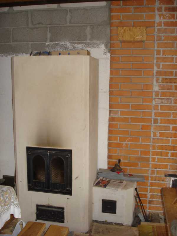

Kas sinu maja ja sellesse ühe lõõriga korstna projekteerinud arhitekt teadis, et tuleohutusnorm ei luba ühendada saunakerist ja muud küttekollet samasse lõõri, kui kerise suitsugaaside temperatuur on üle 350 kraadi (sertifitseeritud), arvestamata lühiajalisi ületusi, või kui kahe samal korrusel ja sama kütteliigiga asuva kolde koguvõimsus on üle 120kW (oli nii vist)? Ühesõnaga, keris peaks üldjuhul olema omaette lõõris. Olen otsinud, kuid üldiselt deklareerib tootja 600 kraadi.
Mainisid ka pigilõhna. Arvan, et kuna lõõr on nii suure ristlõikega, siis on suitsu liikumine seal aeglane ja see jahtub külmas korstnaosas liiga kiiresti maha, mistõttu üht-teist sadestub välja. Pööningu sooja ruumina kasutuselevõtt parandab olukorda.
