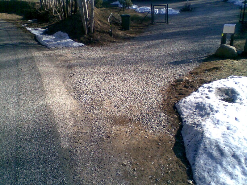

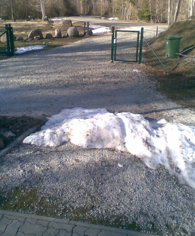

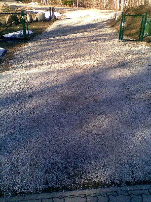

tere :hello: ,
otsin inimest, kel olemas vahendid tee pindamiseks.
Hetkel tehtud killustikalus, mis on juba aasta kasutusel olnud
vaja see siledamaks teha, vibraga üle käia,
pigitada ja seejärel pindamis killustik peale, ning uuesti vibraga kinni talluda.
Palju selline töö võiks maksma minna?
Objekt Tallinna lähedal (Järve keskusest 10km Viljandi mnt poole)
saata pakkumine ja lisaküsimused madis0123@gmail.com
