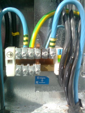

kordusmaanduse mõiste jäi veits segaseks muidu... liitumispunkt siin selline:
http://img6.imagebanana.com/img/mrvdjzc ... ikilp1.jpg
uus viiesooneline tuleks ilmselt sinna punaste ovaalide vahele keerata? (selle laseb spetsil teha igaksjuhuks), aga suurema ringi sees olevad junnid peab vist ka ära vahetama, et uus kaabel vahele mahuks?
p.s. maa alla peaks vedama mingi AXPK-5G10 teema? :D (AXPK-4G16 kaabli nimest tuletatud:p) max 20-40m vast läheks. 70cm sügavusele?

Sellest kilbist ei saa sa kuidagimoodi 5-juhtmelisega välja. Ja kes selle alumise jämeda KORO ühendas, mis masti maandusele läheb?

vtl jutu järgi võib ju kilbist vedada pe ja n ühest kohast? (kilbis need n ja pe latid ühe vasest vardaga ühendatud)
lihtsalt peale kilpi ei tohi neid enam kokku viia? siis saab ju 5 kokku-- 3 faasi + n + pe ?
kui koro on see varras mis maa alla läheb, siis selle panid mingid töölised maasse. pikkust ma täpselt ei näinud, aga imo polnud isegi üle meetri?
kui on too paks juhe, siis selle panid needsamad vennad põmst, kes vardagi ära vahetasid...

Küülaline kirjutas:Sellest kilbist ei saa sa kuidagimoodi 5-juhtmelisega välja.
Miks ei saa? Kuhu mujale Sa kaitsemaanduse veel ühendad kui mitte sinna maandatud kolla-rohelise külge?
Maandus- ja neutraalilati vahel on ju sild (vasakult 4. klemmi all) ja vastav PE-N silla märk (sinine) samuti lati küljes.

nii jah, tänud :)

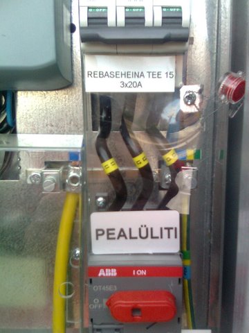

samas... kas peaks need 2 ülejäänud faasi ka ikka ära kasutama kuidagi?:s - pilt:
http://img6.imagebanana.com/img/gq7ymz8 ... ikilp2.jpg
ühendused on muidu õigesti?

Re: vanad juhtmed
vtl kirjutas:Miks ei saa? Kuhu mujale Sa kaitsemaanduse veel ühendad kui mitte sinna maandatud kolla-rohelise külge?
Sellepärast, et see tundub EE liitumiskilp olevat, ja siiani ei ole EE oma liitumiskilpi lubanud nö. maja peakilbina kasutada (st. lahutada PE ja N) samuti pole lubatud masti maandust paigaldise kordusmaandusena kasutada.
Ja seda paksu kollarohelist pole küll ühendanud pädev elektrik. Esiteks pole seda ühendust vaja ja teiseks ei ühenda ükski elektrik kiudjuhet sellisel moel, nagu pildil näha.
vtl
Postitusi: 1730
Liitunud: 25 Juul 2006, 19:13
On tänanud: 8 korda
On tänatud: 109 korda
Re: vanad juhtmed
Miks selles kilbis siis lahutatav PE-N latt on? EE on ju ometigi sellele (latti osaliselt katvale pleksiklaasitükile) oma plommi peale pannud.
Postitusi: 6393
On tänanud: 89 korda
On tänatud: 142 korda
Re: vanad juhtmed
Nii see paraku on. See on vana tüüpi liitumiskilp. Alumisele (N-reale) ei ühendata midagi. Ja kaablite sinised PEN-id on markeeritud. (alumine pilt)
Uut tüüpi kilbis see latt üldse puudub ja on ainult 1 vaba klemm väljuva PEN ühendamiseks.Lisaks peakaitselülitile on veel kaitselahutuslüliti.
