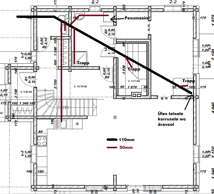

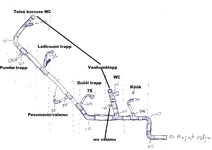

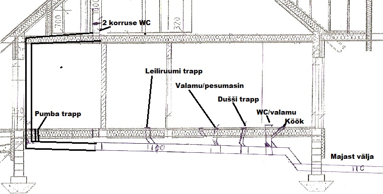

Tänud kõigile, kes vastasid va." delfi debiilikule" :D Katsun lähiajal siia paar joonist ka üles riputada 8) Siis kes vähegi soovib nõu anda, võiks miskit parandada. Kui palju peab toru põrandast välja jätma, et hilem sinna trapp istutada?
Ettetänades

Põranda trapid on poes reeglina 40, 32 või 50-sed (on ka 75), soovitan, osta enne trapid ära, sest ilu osas sa enam väljundava valida ei saa. Kraanikausi asjadel on moeröögatus 40-ne väljund, kuid on ka teisi. Samad sõnad, veendu, mis liiki väljund on.
Kui põranda sisse püsivalt siis tõesti 90 kraadi väldi, kui aga ligipääsetav koht, võid julgelt 90 kasutada.
Põranda trapidel arvesta, et kui on sul põrandaküte, tuleb sul osta kas vastav põrandaküttele ettenähtud trapp (neil on lisaks üks pall sees, mis vesiluku kuivades suleb ava) või (mul oli keldris torud, ma tegin sauna ja pesuruumi omad kokku ja siis vesiluku käänakutest vahele) vesilukk (sinna hakkab sodi ladestuma, see peab olema ligipääsetav ja puhastatav.

Alla 50 ära pane 32on tuulutuseks.Toru seintele koguneb saast ja ühel hetkel hakkab ta liikuma (torude ise puhastumine) .Kuna diam. on väike siis on ummistus-ed kindlustatud.Usinad majaomanikud kasutavad torude puhastus vahendeid ja see ka ei aita, olen korduvalt käinud puhastamas 32 vannitoa ja köögi trasse. Torud on põrandate all ja ümber tegemine küllaltki kallis ja aeganõudev.

saeraam kirjutas:Alla 50 ära pane 32on tuulutuseks. Torud on põrandate all ja ümber tegemine küllaltki kallis ja aeganõudev.
Tuulutuseks on 110. Ja miks neid ümber peab tegama, saab ju läbi tõmmata (lükata) :oops:

Kui võimalik siis tee lõppudesse tuulutus. Vaakumklapid oleks viimane võimalus. 50 on tuulutuseks avariimõõt, mida olen kasutanud ja siiani toimib. Trappide korpused pead enne valu paika panema, juhul kui valad betoonpõrandad. Erandina olen paigaldanud pikad seinaäärsed trapid peale betoonivalu.

Küülaline kirjutas:Tuulutuseks on 110. Ja miks neid ümber peab tegama, saab ju läbi tõmmata (lükata) :oops:
Iseküsimus, kas Sa tahad neid regulaarselt läbi lükata või tõmmata. Isegi juuksekarvadest ummistunud kraanikausi-aluse haisuluku lahtivõtmine on piisavalt ebameeldiv töö - isegi kui pange alla paned, on pärast ikka läga pool kraanikausi-alust kappi täis.
Teoreetiliselt saab ka WC-le 75-st toru panna - olen näinud, kui seda on ruumipuudusel tehtud ja isegi vist kuidagi toimib (kui hästi hoolikalt ja ettevaatlikult käsitleda). Ilmselt siis selle tõttu ongi mõnedes peldikutes sildid, et paberit potti mitte visata ja poti kõrval jäledad sitapaberit täis prügikastid.
Prantsusmaal ühes vanas majas nägin, kuidas renoveerimise ajal installiti peldikusse spetsiaalne "veski", et värk vanadest peenikestest torudest ära voolaks.
Moraal on see, et pigem pane numbri võrra jämedam toru, kui peenem. Omal ajal panin köögi äravoolu jaoks ettenägelikult 75-se toru, hiljem oli vajadus paigaldada köögihunt ning oluliselt kindlam tunne on, et vähemalt seal ei ole ummistust karta.

Kui palju 0 punktist alla poole tuleks trapi korpus panna, et oleks ok kalle? Nagu olen aru saanud, siis põranda küttega varjandile on teistsugused trapid?

h aggitu kirjutas:Kui palju 0 punktist alla poole tuleks trapi korpus panna, et oleks ok kalle?
Mida Sa nimetad 0-punktiks? Trappe on erineva sügavusega ja torude asend ja paigutus sõltub sellest, milline trapp tuleb. On ta alt- või külgväljavooluga, millise läbimõõduga on toru, kui paks tuleb põrand jne. Kuna põrandavalu ja plaatimise käigus ei saa millimeetri täpsusega ennustada, kuhu see lõplik tasapind tuleb, valatakse trapp ise tulevasest põrandapinnast sügavamale ning lõplik põrandaresti kõrgus pannakse paika reguleeritava tõsterõngaga. Trapiga tuleb reeglina kaasa paigaldusjoonis, mõningaid soovitusi trapi paigalduseks leiad ka hüdroisolatsioonimaterjalide juhendite hulgast.

0 punkti juures pidasin ma silmas põranda enda tasapinda, et palju ellest see natuke on madalamal? Kas 50mm sobiks siis ka kööki, kuhu läheb ka nõudepesumasina vesi, või peaks sinna ikka 75mm panema?

h aggitu kirjutas:0 punkti juures pidasin ma silmas põranda enda tasapinda, et palju ellest see natuke on madalamal?
Vaata konkreetse trapi paigaldusjoonist ja trapile sobiva tõsterõnga minimaalset-maksimaalset paigalduskõrgust.
