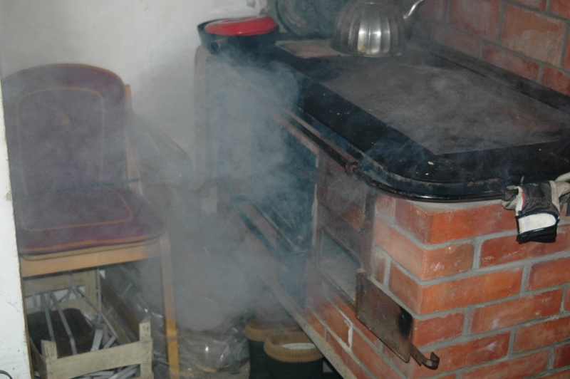

Täna siis jälle selline päev. Ise olen mõelnud, et kas tuul võib tekitada sinna korstnamütsi alla pöörise ja kuna avad on väiksed, siis lükkab tuule allapoole korstnasse kuna lõõrid on suuremad kui mütsi avad? Proovisin panna ka sinna korstna puhastusluuki tulekese, aga ka sealt puhus kõigepealt tagasi, enne kui lõpuks tõmbama hakkas. Siis hakkas ka pliit tõmbama. Olen pidanud seda kordama juba kolmel korral.
korstnamüts 004.JPG (268.16 KiB) Vaadatud 8005 korda
Re: Kahtlustan korstnamütsi probleemi
Postitatud: 04 Apr 2011, 14:43
Postitas virgor
:scratch: No see on küll katastroof seal pildil. :banghead:
Soomes pannakse korstna otsa tõmbe ventilaator ja asi lahendatud.Veel on varjant:korsten tuleb soojaks saada siis peaks olema tõmme.
www.hot.ee/kaminad
