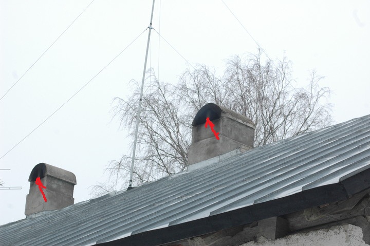

Tere, mure siis selline, et teatud suuna tuultega puhub küttekoldest (pliit) sissepoole kõik suitsu ja leegi ehk siis tõmme on vastupidine (tõmme on lüke :confused: ) või üldse tõmme puudub. Pliit ja soemüür ehitatud eelmisel sügisel uus. Sama probleem ka ahjudega, aga mitte nii hullusti. Kas võib olla probleem selles, et need mütsid on vale disainiga vms?
http://fotoalbum.ee/photos/LonelyWanderer/82950281/
HELP :banghead:

Probleemid tõmbega ei ole reeglina vaid ühest konkreetsest veast tingitud. Väga tihti on n-ö palju väikseid möödalaskmisi, mis siis lõpptulemuse ära rikuvad. Pildil olev mütsi lahendus on aga ahju või pliidi korstnale kindlasti sobimatu. Selle lahenduse puhul surub tuul lausa neljast suunast puhudes ennast korstnasse sisse. Põhimõtteliselt piisaks ka sellest kui mõlemale poole plekist külgedele lõigata sisse avad.

Võta see disain maha korraks....nii kontrolli mõttes ;)

Andrus Schults kirjutas: Põhimõtteliselt piisaks ka sellest kui mõlemale poole plekist külgedele lõigata sisse avad.
Kõik on ju kivist tehtud. Ei saanud sellest pleki ideest aru :(
juhan kirjutas:Kui võimalik, siis proovi eemaldada võlvi alt see vahesein, sest tundub, et vähendab lõõri ristlõiget.
Kas katuse otsmine piip töötab tõrgeteta?
Seda vaheseina tõenäoliselt ei saa eemaldada, ilma et ei ohustaks võlvi sisselangemist. Otsmine piip ka ei tööta. Sellel veel selline imelik korstnajalg, mis vahepeal on mingi poole meetri jagu rohkem kui 45 kraadise nurga all. Mis on ka minu meelest ikka väga imelik disain.

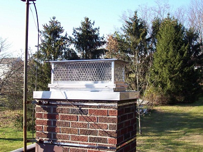

Ehita selline.
Pilt on võetud netiavarustest.
Ps.meiemaal pole lubatud panna korstna külge igasuguseid lisavidinaid.

Ei pannud jah esimese hooga vaadates tähele, et hoopis kivist kaared otsa laotud. Seega tööd kõvasti rohkem aga mõte jääb samaks.

Mina arvan ,et see korstna lõõr on liiga suur (pildi pealt vaadates). Mis mõõdus lõõr on korstna pitsil .

Robi 1 kirjutas:Olen ise ka kogenud, et selised mütsid just tuulega jämavadvahel. Aga kuna tegu on päris vana lahendusega, siis on kindlasti see teema toimind kunagi ja vigu peaks esmapilgul, ka mujalt otsima, enne kui lõhkuma hakata.
Need mütsid on ehitatud mitte rohkem kui ca 10a tagasi. Samal ajal ka restaureeriti korstnapitsid. Varem oli majal ikka korsten lahtine. Aga ei oska kommenteerida, kas lahtiste korstendega oli parem või mitte. Selleks mõtlesingi teema algatada, sest suitsus ja külmas elamine on juba ära tüüdanud (ise olen elanud siin alates eelmisest sügisest).
virgor kirjutas:Mina arvan ,et see korstna lõõr on liiga suur (pildi pealt vaadates). Mis mõõdus lõõr on korstna pitsil .
Hmm, ei ole kunagi katusel mõõtmas käinud, aga tegu on mõisaaegse hoonega, kui see vihje abiks on.

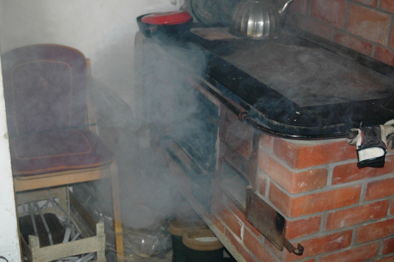

Täna siis jälle selline päev. Ise olen mõelnud, et kas tuul võib tekitada sinna korstnamütsi alla pöörise ja kuna avad on väiksed, siis lükkab tuule allapoole korstnasse kuna lõõrid on suuremad kui mütsi avad? Proovisin panna ka sinna korstna puhastusluuki tulekese, aga ka sealt puhus kõigepealt tagasi, enne kui lõpuks tõmbama hakkas. Siis hakkas ka pliit tõmbama. Olen pidanud seda kordama juba kolmel korral.
korstnamüts 004.JPG (268.16 KiB) Vaadatud 7972 korda

Lõhu kindlasti see võlv korstnapealt ära.Kui tuul puhub risti korstnaavadega,siis takistab see suitsugaaside väljumist kaare alt.Kui tuul otse või enamvähem kaare alla puhumas, siis ta sul tõmbab.
Pead kahjuks loobuma vana maja disainielementidest.

Mõtlesin, et kirjutan, mis siis meie problast on saanud. Kõigepealt tänan kõiki, kes aitasid oma mõttejõuga kaasa ning proovisid lahendusi leida. See aitas kõvasti majaomaniku veenmisel. Lõpuks tuligi otsus, et mütsid maha (ka korstnapühkija soovitas). Sellest siis nüüd paar kuud juba möödas kui mütse enam peal pole. Siiani pole mul veel sellist probleemi tekkinud, et suitsu puhuks kööki tagasi nagu siin eelneval pildil näha oli. Samuti ei ole probleemi tõmbega. Isegi mitte siis, kui pliit/ahi mitu päeva kütmata on (varem oli see probleem, piisas kui pliidi all polnud tuld tehtud üle 24h, siis enam ei suutnud tõmbama hakata) Huvitav oli veel vaadata, kuidas täiesti tuulevaiksel päeval suits korstnast väljudes keerutas nagu tallesaba. Nagu siin mainitud oli, siis on meil ka suured kased ümber, seega see oli üks põhjuseid. Aga kui valida kas kased või mütsid, siis igaljuhul kased võidavad.
Eks olukorrad ja ahjud ja korstnad on igalpool erinevad, aga minu isiklikuks arvamuseks jääb, et ei tasu laduda oma korstendele peale selliseid betoonist mütse... never...

Antud betoonist korstnamüts on ju valepidi , avad peavad jääma kindlasti harjaga paraleelselt .Muidu katuselt tulev õhk suundubki korstnast sisse , võib probleemsemates kohtades tuleks ka külgedelt avatud mütsi panna.
