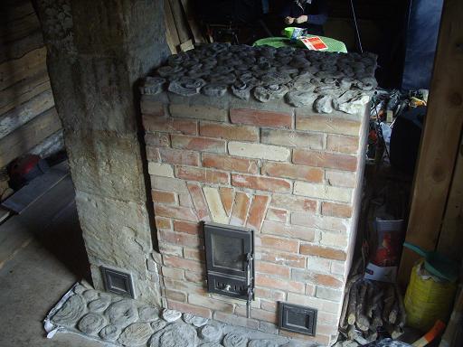

http://fotoalbum.ee/photos/greenhorn/90097091/
palju aega mööda läinud, ahi ammu valmis, töötab. tõmbab ja soojeneb kah. selline ta lõppkokkuvõttes sai, iga viimne kui detail oma tehtud :)
nüüd aga ikkagi närib hinge, üks väike II korruse salvestav ahi, sihuke ~120 cm kõrge, kompaktne, soojaandev jnejne.
soovitusi, linke, ettepanekuid?! kui piltidel edasi klikite,siis on betoonplaadil kuhu plaan ahi teha mõrad näha...mis seal betooni sees on ei tea...äkki on armatuur äkki ei.
PS!pöleks motamehe eelnevaid pildisessioone old, oleks olemasoleva ahju ehitusel eneseusk kövasti köikund, seega specialthanks motamehele! krt küll, see töö on paras nauding!

Postitas motamees
green kirjutas:... seega specialthanks motamehele! krt küll, see töö on paras nauding!
Eriline nauding veel peale vamimist. :good:
Lingil olev ahi vastab just sinu nõuetele. Leso jäta ära.
http://tulepesa.wordpress.com/2010/12/0 ... vaike-ahi/
1,2m kõrge ahi.
1,2m kõrge ahi.

Postitas kaminahi
Huvitav, et ei võtnud sinagi hoiatajaid kuulda :)
PS Alumised luugid unustasid :scratch: rivistada ühele joonele....

Postitas green
PS Alumised luugid unustasid :scratch: rivistada ühele joonele....[/quote]
nojah, nüüd näen ise ka, et ei ole jah. minupuhul esineb vahest "tehtud-mõeldud" :)

Postitas Urmas
green kirjutas:nojah, nüüd näen ise ka, et ei ole jah. minupuhul esineb vahest "tehtud-mõeldud" :)
Kas peavad olema ühel joonel? Kõik oma apsud põhjenda sellega, et see oli taotluslik. :)
