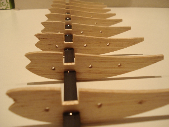

Olen ise ehitamas tuulikulabasid. Kui kõik sujub, siis peaksid labad valmima lähima kuu jooksul.
Tuuliku diameetriks tuleb 2,5 m. kolme labaga.
Labad on tehtud põhimõttel: balsa ribid profiiliks, 2 süsiniktala + talavahetäide ning tugev klaasriidekoorik peal. Hetkel ühel labal koorik peal, teised veel "luukered".
Iga laba kinnitub tsentrisse kahe kuullaagriga, et oleks tagatud sujuv liikumine labade nurga muutmiseks tormi või suuremate puhangute korral.
Igatahes kellel huvi kaasa mõelda ja häid ideid, siis ootan huviga.

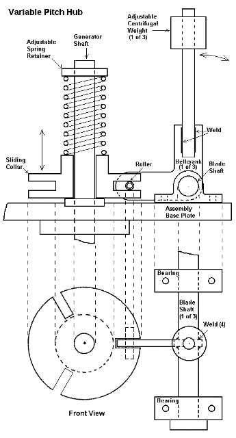

Labade nurga muutmine on väga lihtne. Tiivast tuleb välja 1/3 laiusest raudtoru, mis kinnitub tsentriplaadile kahe laagriga, mis on paigutatud suurema toru sisse, et oleks täpne telg. Ehk kui tekib tiiva tagumisele 2/3 tuulesurve hakkab tiib enda laiemat tagaosa alla tuult suruma.
Tiivast väljatuleva toru otsas on hoob mis pöörab koos labaga ja tõstab tsentris asuvat metallplaati, mida omakorda surub alla vedru. Seega kui tuul on vaikne on see plaat allasurutud asendis , tugeva tuule korral suruvad kõik kolm laba seda plaati üles ja vedru surutakse kokku. Jutt sai segane aga ehk saate aru . Hetkel käsil "laagripukkade" treimine ja sinna otsa koonusega kinnituva hoova keskosa.

Tahaksid sa selle lahenduse joonist jagada? Oleks huvitatud.
Tuuliku labad
Re: Tuulegeneraator
Lugemata postitus Postitas Tuuliku labad »
Kas said kätte ja on idee arusaadav?

Tuuliku labad kirjutas:Kas said kätte ja on idee arusaadav?
Sain joonised kätte ja põhimõttest ka aru. Natukese julgen kahelda süsteemi töökindluses. Laba tuule survel keeravad jõud on suhtelisel väikesed. Talvel on laagrites määre hangunud, ajapikku asi roostetab, pakuks et see varsti on kinni poonud. Olen näinud analoogsete asjade pilte mis töötavad tsentrifugaaljõul. Need tunduvad töökindlamad.

Tsentrifugaal on mul samuti plaanis. See laba jõul keeramine päästab suurte äkiliste puhangute eest, kus tsentrifugaal ei aita.
Kuid kui on ühtlaselt tõusev tuul siis tulevad tsentrifugaal hoovad appi. Tegin ühe väikese mudeli ja töötas kenasti.
Minu puhul ei ole muud tarvis kui iga laba pöördtelje külge üks hoob väikese raskusega. Muu süsteem peab sama olema, sest laba lihtsamalt ja kindlamalt pöörata ilmselt pole võimalik. Eks kõige lihtsam on teha Furling ja asi korras. Aga mulle ei meeldi lihtsad lahendused:) Mis puutub laba pöördtelge, siis ilmselt ilma laagriteta ei saa asja heaks. Sest puksisüsteem jäätub/soostetab kinni pluss lõtkud.
Laagrid tuleb võtta kinnised ja kindlasti peale treida korralik laagrikate. Kinnijäämise ohtu kindlasti pole, sest kogu süsteem tuleb veekindla koonuse sisse, niiet otsest vett süsteem ei saa. Kui lahti jätta, siis küll on asi kiirelt kinni jäätunud või roostetanud.
Eks see on muidugi teooria:) Praktika tuleb mõne aja pärast, eks siis näha on mis toimib mis mitte.

Ka see on tsentrifugaalil üks variant, kuid seda süsteemi kasutades ei saa tsentrit koonusega katta. Seega hoob tuleb koonusest tiiva poole välja tuua.

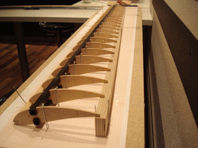

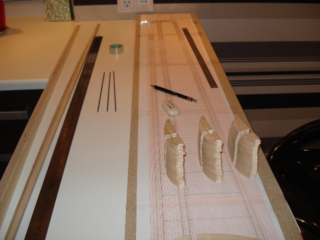

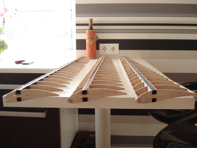

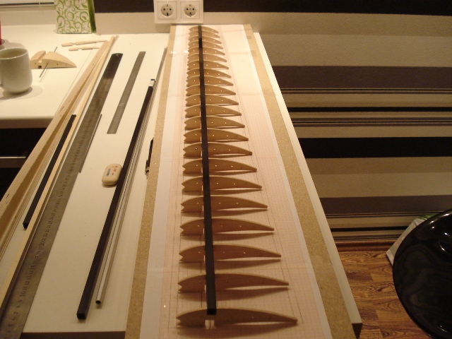

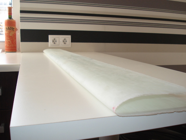

Lisan veel mõned fotod erinevatest tööetappidest.
ribid ja joonis valmis
talaproov
talaproov
tala paigas
tala paigas
tugev klaasriidekoorik tiivale liimimiseks valmis
