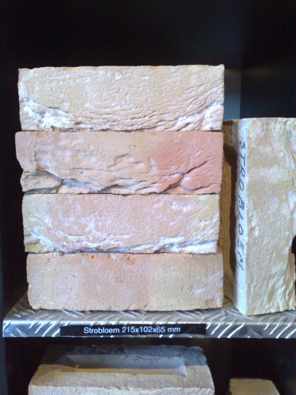

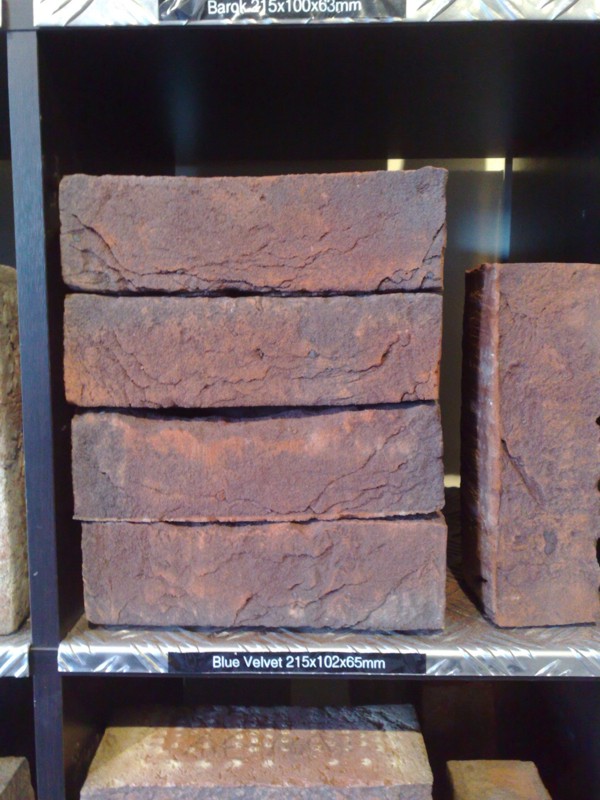

lisan pildi kivist mida sooviksin laduda, aga kui seest on ka selline konarlik.
Vuuk peaks olema 12-14mm sest kivi on kergelt banaanis, laia vuugiga saavad kõik kohad parajalt segu.
Aga kui seest selline konarlik kas siis puhastamisega kilde ära ei hakka tõmbama ? Ja kas mingeid tuule keeriseid ei teki tõmbega kui on konarlik ?

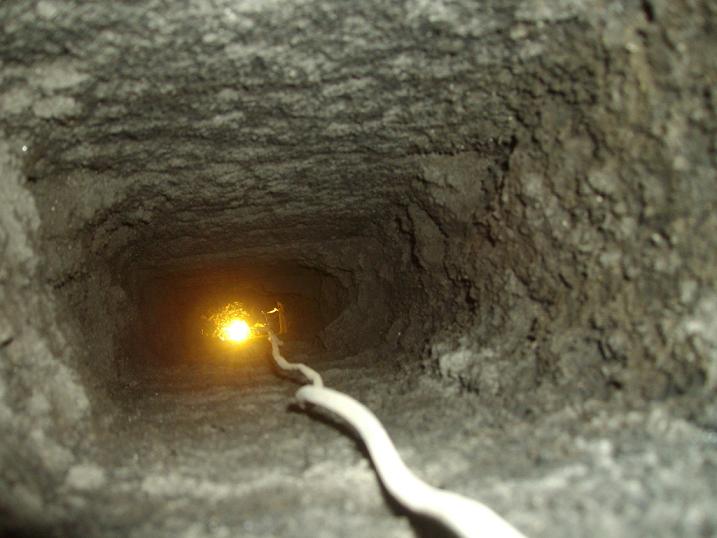

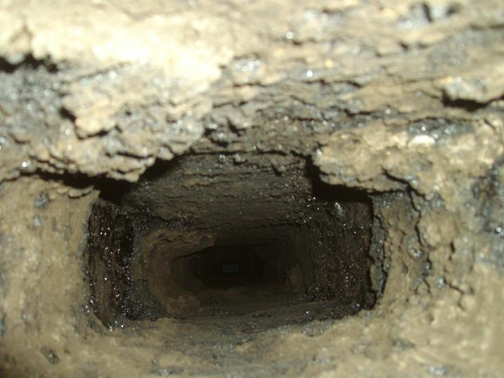

ala310 kirjutas:... Ja kas mingeid tuule keeriseid ei teki tõmbega kui on konarlik ?
Kui korsten on määratud tõmbama, siis ei takista seada ka konarused.
"Konarlik"korstnalõõr
Korstnalõõr seest.JPG (57.4 KiB) Vaadatud 5718 korda
Ja ka tõmbab probleemideta.
karvane sisepind.JPG (54.98 KiB) Vaadatud 5718 korda
Pildil olevad konarused ei takista tõmmet mitte üks raas.

ala310 kirjutas:lisan pildi kivist mida sooviksin laduda, aga kui seest on ka selline konarlik.
Pigem on suurem mure kivide poorsusega. Piisavalt siledaks saab need segu ja kindaga höörudes.

motamees kirjutas:Pildil olevad konarused ei takista tõmmet mitte üks raas.
Ongi nii,et ei tarvitse tõmmet rikkuda,kuid sellises seisus korstnad koguvad niiskust,mis pahatihti tuppa kipub piginirena imbuma. Ei ole ju korstnas ööpäevaringselt 100 ja rohkem kraadi ja siis toimib selline lõõr pigem svammina!

Sellest kivist korstent laduda ei tohi. Põhjus on kivi mõõdus. Kivi laius ei tohi olla vähem kui 120mm, aga sellel kivil on 105mm. Muudelt omadustelt on kivi OK, kannatab nii kuuma kui külmatsükkleid. Korstna pitsile sobib ideaalselt. See jutt on kehtivast seadusest lähtuv, kui paned lõõri shamott, keraamilise või roostvaba toru millel on sert. siis on kõik OK.
