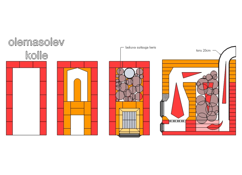

Vana reheahju sisse võib laduda laskuva kerise, siis pole neid relsijuppe vaja ja puud tuleb lühemaks saagida.
keris laskuva suitsuga.jpg (133.06 KiB) Vaadatud 4264 korda

Re: Reheahju remont
Kui juba ekstreem,siis, ekstreem!
Kuidas, sa, kahjur selle tööle saad(TÕMBAMA KORSTNA POOLE) ja kas hoiad üllitist 365 päeva soojana!?

Langev lõõr juhani arvates ei toimi?

Loomulikult!
See on ju provokatsioon.
