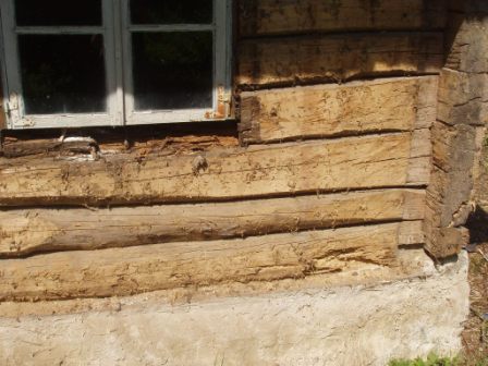

Tere, 60-70 a. pole räästa all oleva palkseina jaoks mingi vanus. Võib loota küll, et palk ka väljast hea, kui laudise alla tõrvapappi pole pandud, mida 50-tel sageli pandi. Konserveerimis ja viimistlus nippe leiad siin seotud teemades hulgaliselt.
200 a. vanune palksein, seest palk nagu peab, väljast avanes peale laudise eemaldamist selline pilt.

lMaxl kirjutas:Tere, 60-70 a. pole räästa all oleva palkseina jaoks mingi vanus. Võib loota küll, et palk ka väljast hea, kui laudise alla tõrvapappi pole pandud, mida 50-tel sageli pandi. Konserveerimis ja viimistlus nippe leiad siin seotud teemades hulgaliselt.
Tere, ilmad veidi ilusamaks läinud ja olen vaikselt voodri alla piiluma hakanud. Negu te oletasite siis voodri all on kohe esimene asi mis silma hakkab tõrvapapp - mismääral see mõjutab säilimuse tulemusi?
