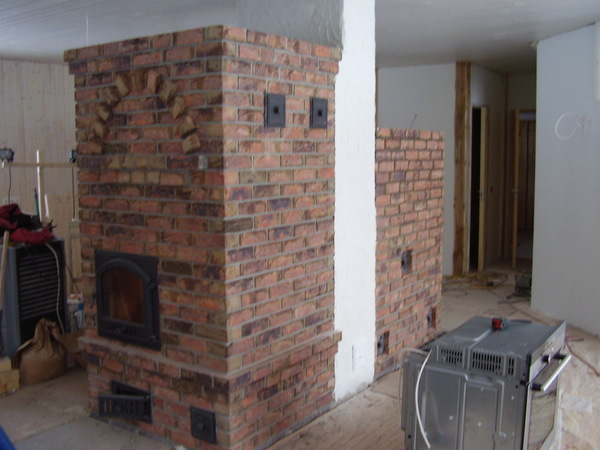

Anna Tõnu andeks,aga tegin ahju,hea ahi,rahuliku tulega,kuid pool ahju on "leige".
See on viimane ahi,kus ma 10mm kivivilla kasutan.
Pigem juuspraod,aga mitte "supileige"!

juhan kirjutas:Anna Tõnu andeks,aga tegin ahju,hea ahi,rahuliku tulega,kuid pool ahju on "leige".
Kui sa Juku kasutad ahju villaga vooderdatud väliskihis villaga sama poorset kivi, siis on sul villa süüdistamine asjata. Küll aga peab villa kasutamine ka tihedate kividega olema parlanksis.

huvitav miks sinu kopelli esinemist ei kustutata!
mina tuima ahju enam ei tee!

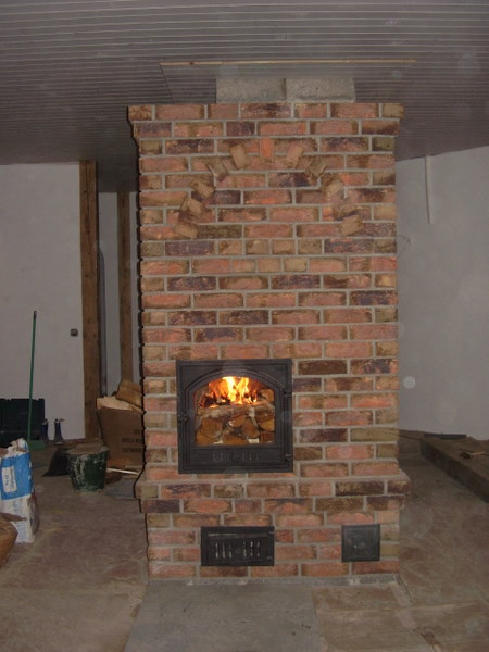

pealtsüütamine.

vaadake suuremalt ka,kui soovite!
Re: Tõnu ahi
juhan kirjutas:vaadake suuremalt ka,kui soovite!
Miks sa kõik kivid kummuli ladusid? Oleksid ju võinud õiget ladumist hiidlastelt küsida :)

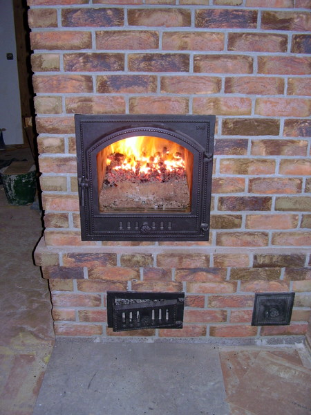

Lihtne "vene" ahi.Söed lükatud enne siibri sulgemist tagumisele restile,ja kui on soovi ahjupraad teha,siis keskel malmpoti õige koht ongi.
