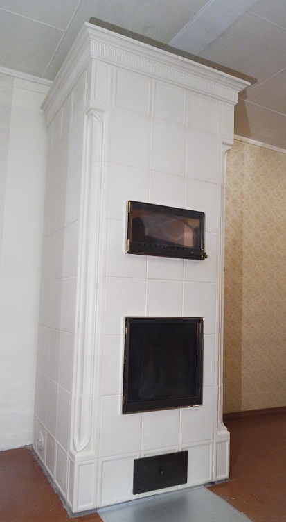

Soome tüüpi ahju peeti veel kümme aastat tagasi vaid punastest tellistest ahjuks. Oleme seda suutnud muuta ja nüüd seda tüüpi lõõristikuga ahjud väga erineva disainiga nii tellistest kui kahhelpottidest. Oskusliku teostuse korral on raske näha asisemat ahju, mis kütab ja vajadusel küpsetab.
- oiu.jpg (330.02 KiB) Vaadatud 4105 korda
