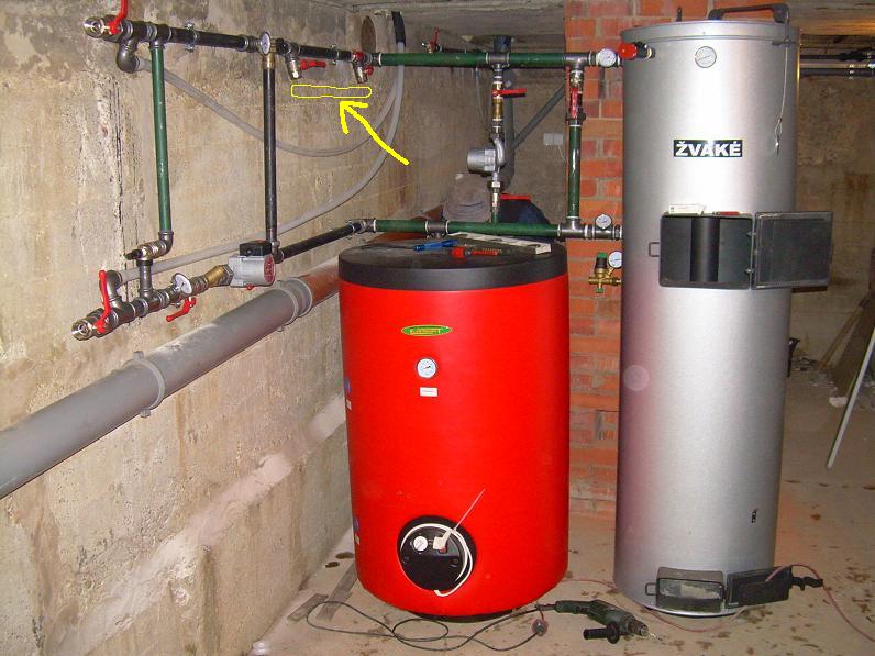

Möned fotod selgema pildi saamiseks, need aastast 2007 kui ehitasin:
Kogu esialgne süsteem. Kollane on elektrikatla tulevane asukoht.

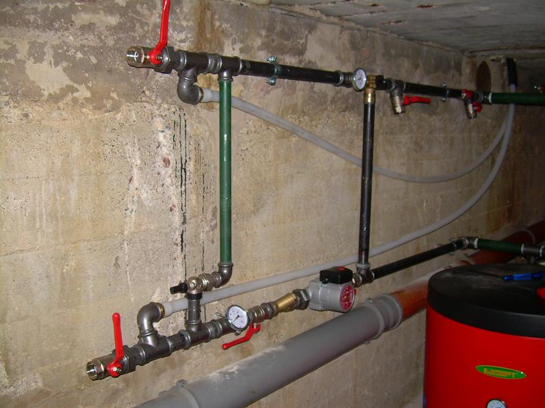

Jätkud on radikate jaoks, mida hetkel pole veel.
torud 002.jpg (108.35 KiB) Vaadatud 7959 korda

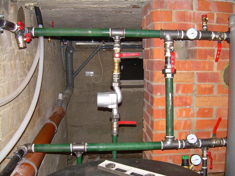

veeboileri pump
veeboileri pump
torud 003.jpg (127.61 KiB) Vaadatud 7959 korda

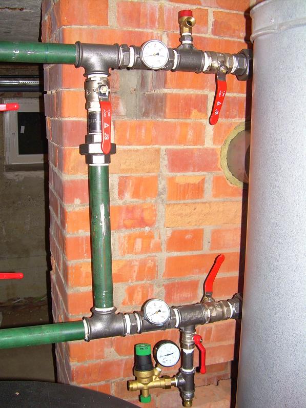

puukatla möödavoolutoru ehk bypass
torud 004.jpg (125.12 KiB) Vaadatud 7959 korda

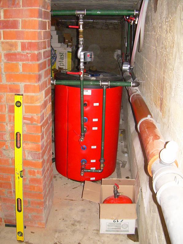

Veeboiler
Veeboiler
torud 005.jpg (120.87 KiB) Vaadatud 7959 korda

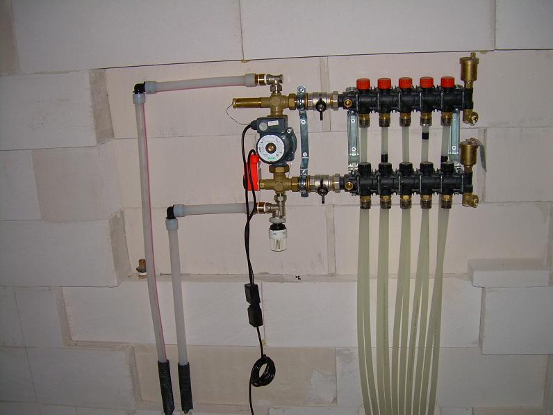

Kui katlasüsteem on keldris, siis pörandakollektor on esimesel korrusel.
torud 006.jpg (86.15 KiB) Vaadatud 7959 korda
