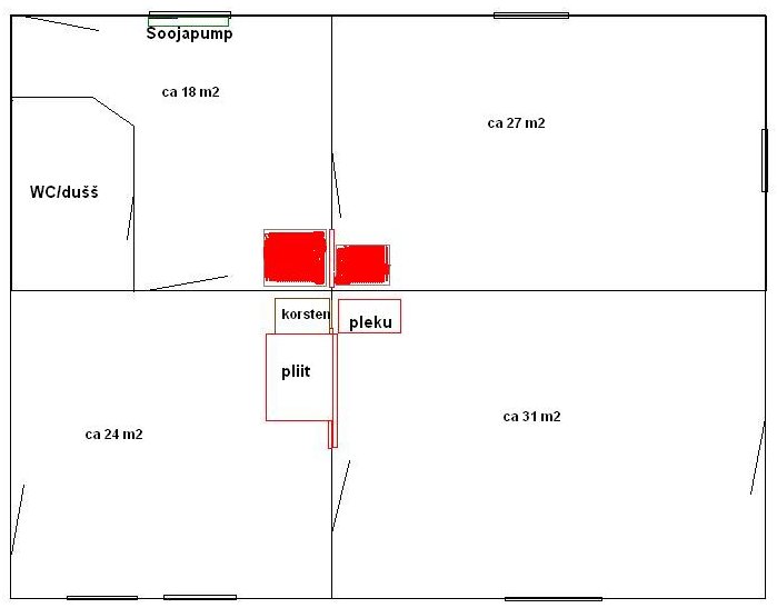

Ahju on vaja 2 toa vahele palkmajja esimesele korrusele, pinda kokku 50 m2, aga seda kütab ka õhksoojuspump. Ahi oleks lisakütteks või varuvariandiks vms. Kuna auk kahe toa vahel on juba olemas ja seda muuta ei saa, siis mõõtmed ei tohi ületada: 2,05 m kõrgus (parem kui oleks 2 m või pisut vähem, sest ahju vundamendist palkideni on 2,15 m) ja laius 75 cm (auk ise on ca 80 cm, saab veel 5-10 cm suuremaks teha), pikkus pole määrav tegur, ka 1,5 m mahub ahju vundamendile ära... korstnal on kindlasti ühendusauk ca 1,7 m kõrgusel ahju vundamendist, all oleks ka nagu midagi, aga pole päris kindel.
Kunagi oli sellel kohal soemüüriga pliit, soemüür on veel praegugi püsti; enne pliiti olla olnud läbi 3 toa uhke ahjupottidest ahi, aga oma silmaga seda näinud ei ole...
Mis ahju tüüpi soovitate? Mis oleks nt kaminahju eelised-puudused? Või siis tavalisel (tellistest) ahjul? Plekk-kestaga ahju ei taha, kuigi mõni on arvanud, et ilma plekk-kestata tellisahi läheb väga kergesti lõhki või praguliseks :confused:

ps Pane siis ikka mingi asendiplaan ka siia näha.

asendiplaan: majaosa plaan, punane laik (õigemini 2 laiku) kahe toa vahel tähistab kohta kuhu ahju vaja, hetkel on seal kahe toa vahel soemüür... joonis on umbkaudne.

Teoorias väga ideaalne asukoht ahju jaoks.
Keset maja ja korstna kõrval.
Teoorias saakski ju ainult ühe ahju teha ja selle 31 m2 toa samuti ära kütta.
Teisest küljest tekib praktiline probleem ahju suurusega.
Terve maja kütmiseks oleks vaja ahju millesse läheks igapäevaselt 45 kg puid ja kui kööki pliidiga kütta siis 35 kg.
Ei ole kindel, kas on nii suurt ahju mõistlik ehitada.

Vanad eestlased ehitasid suuremadki. Selles majas aga on küllap piiravaks jõuks kandetalad :scratch: ja käibevahendid ja kaine peaga ei soostuks keegi nii suurt ahju tõesti ehitama ;)
