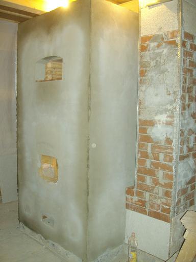

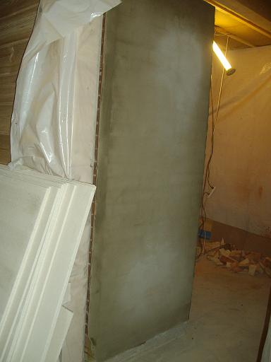

Kui katus oli majal peal ja äikesevihmad enam maja ei uputanud oli aeg esimese ahju kallale asuda.
Ahjuks soome-tüüpi kaminahi.
Veidi suurem kui tavapäraselt (miks, sellest veidi hiljem).

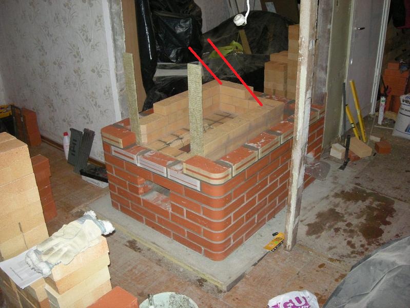

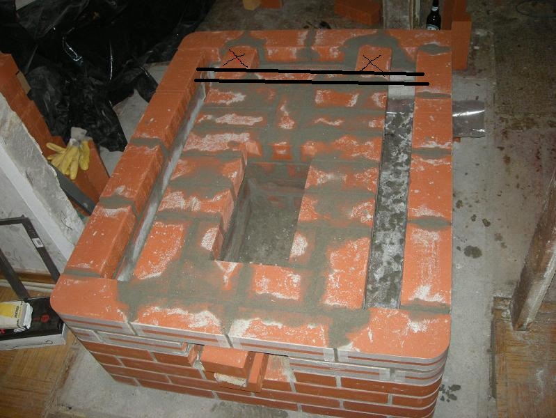

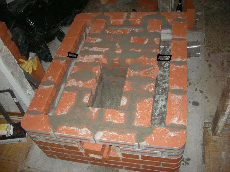

Hommikut!Minul on rõõm näha,et sellel ahjul on nurgad ümarad,seega lootust ka ahju ühtlasemale soojenemisele.Loodan,et sa ei võta minu ütlemisi,kui käsklusi või upsakusena,vaid lihtsalt kaasamõtlemisena.Ise oleks kasutanud nn.rootsitüüpi lõõristikku.Kuna sul on laskuvad lõõrid liialt pikad(ristlõige),siis oleks need natuke ära "lahterdanud".Sedamoodi saab ahju alumise 1/3-u ka ühtlasemaks ülemise osaga,mis kuumeneb teinekord üleliiagi.
stupiduser
Postitusi: 801
Liitunud: 01 Juun 2009, 23:27
Asukoht: Keila
On tänanud: 24 korda
On tänatud: 23 korda
Re: Hobipottsepp toimetab
Jaa, rootsi lõõristik ei oleks paha mõte olnud.
Kuigi teoorias ei tohiks soojenemisel vahet olla.
PS mingilt maalt läheb laskuv lõõr kivi võrra lühemaks (tõusva lõõri võrra enne ülemist siibrit).
PPS nurgad tegin õmmargused eelkõige esteetilisel kaalutlusel, ühtlasem soojenemine on boonuseks

Kunagi sai tehtud niimoodi ja oligi sedasi,et esikülg jäi ikka märksa jahedamaks.Hakkab ju suurem kuuma vool minema diagonaalis tõusva lõõri alumisse ossa.Kui sügava oled kolde mõelnud teha?Ise lõpetaks resti taga kohe,siis saaksid hea salvestava moodustise(kolde taha) tekitada,mis kuumeneb 4-ast küljest ja hoiab ahju kauem soojema.see variant kehtib muidugi siis,kui teed rootsi tüüpi lõõristiku.Kordan veel-see pole käsk,vaid lihtsalt minu nägemus.
juhan kirjutas:...Hakkab ju suurem kuuma vool minema diagonaalis tõusva lõõri alumisse ossa...
Füüsikat tundvad inimesed väidavad teist. Katsed on näidanud, et laskuvates lõõrides kuumus liigub külmemaid teid pidi. Nii, et vaheseinad on väidetavalt mõttetud. Kui Juhan tõestab temperatuuriliselt/praktiliselt vastupidist, siis hakkan uskuma. Seniks on need Juhani arvamised.

Ma arvan,et Ermo oskab sellele küsimusele paremini vastata,sest oma lühike elulootutvustus annab seda uskuda.Minu kogemus on see,et just raskem külm õhk on vahel takistuseks.Alt korstnasse minekul juhtu seda nähtust üsna tihti ja siis aitab ainult vana hea nipp-paber alla korstnasse,tuli ning tõmbabki süsteemi kaasa ja "külmakoti" eest ära.Tuleb tuttav ette!?
stupiduser
Postitusi: 801
Asukoht: Keila
motamees kirjutas: Katsed on näidanud, et laskuvates lõõrides kuumus liigub külmemaid teid pidi.
Lihtsustatult on nii jah.
Mina arven, et suitsugaas liigub sealt kustkohast tal lihtsam on liikuda.
Kõrgem temperatuur tähendab laskuvas lõõris takistuse tõusu.
Samaväärsete lõõride puhul peaks suitsugaas vahetama lõõri juba suurusjärgus 0.1C erinevuse korral.
Ma oletan, et antud näite korral on see diagnaali eelistamise temperatuurierinevus suurusjärgus 1 C (ehk pigem 1 kui 10 kraadi).
Arvestades, milline on suitsugaaside temperatuur siis on see köömes! :D
