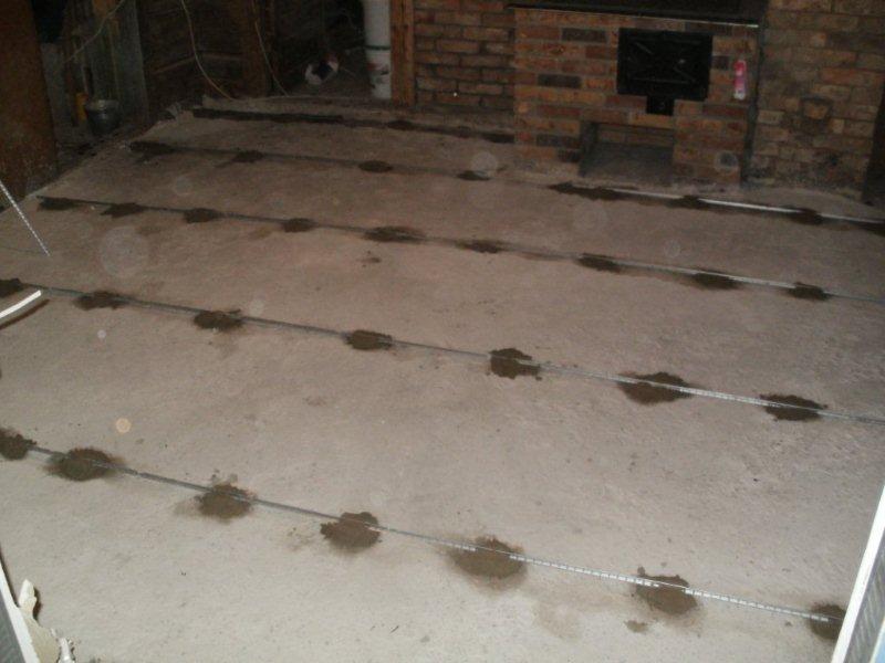

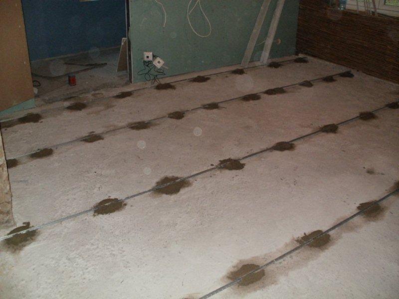

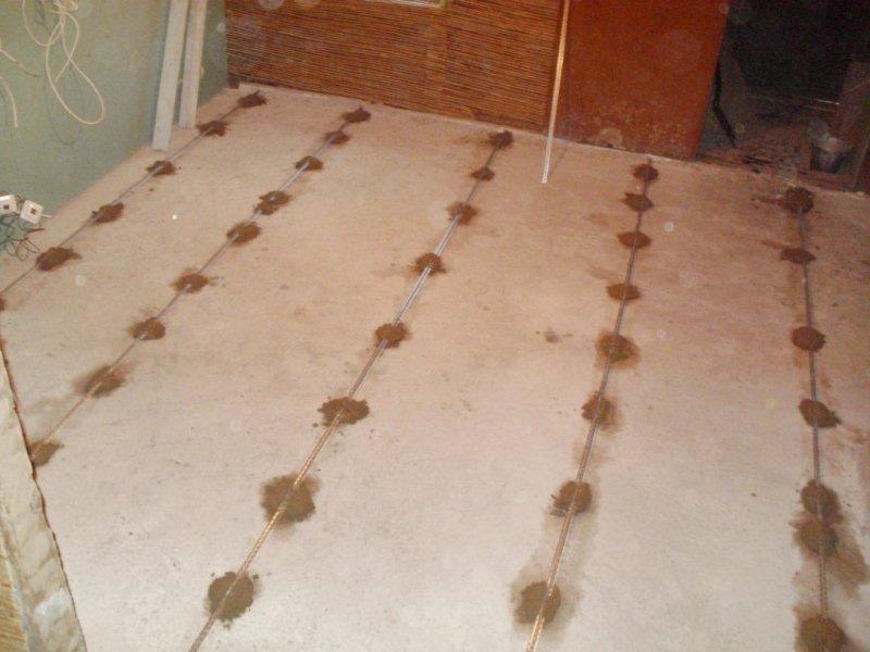

No nii, Kaizen, mu "raamatupidaja" aitas need pildid üles panna, kuna ise paras tumba arvutite asjus. Need ongi nüüd samad krohvisiinid, mille seina asemel põrandale toppisin. Nagu ennustasin, jäi pool päeva vabaks! Vabandan piltide kvaliteedi pärast, sest pildistasin max resolutsiooniga, aga siia ei lubanud formaat sellega panna.
Sellised need siinid pätsidega põrandal ongi.
Põranda kõikumine oli 10-50mm ja seda mitte sujuvalt.
Homme tõmban vahed segud täis ja jätan natukeseks ajaks seisma.

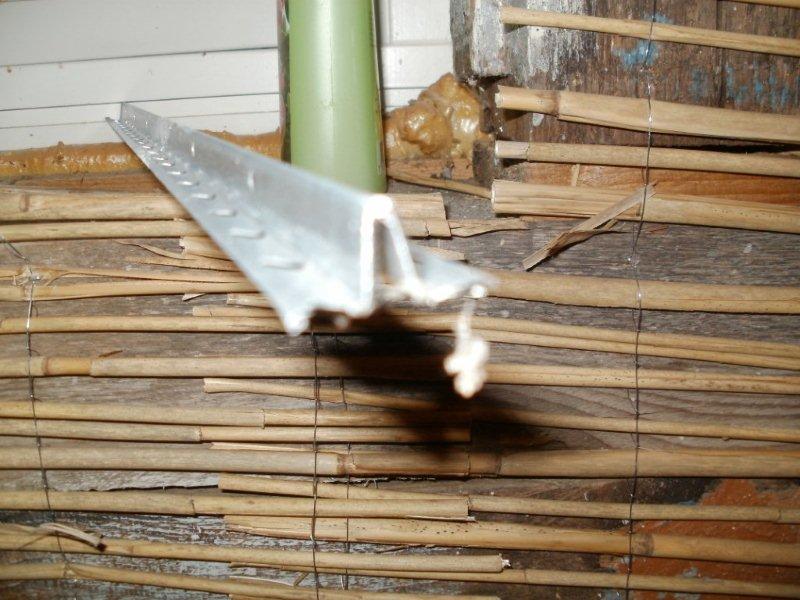

Selline on krohvisiini/majaka/juhtlati vaade otsast.
