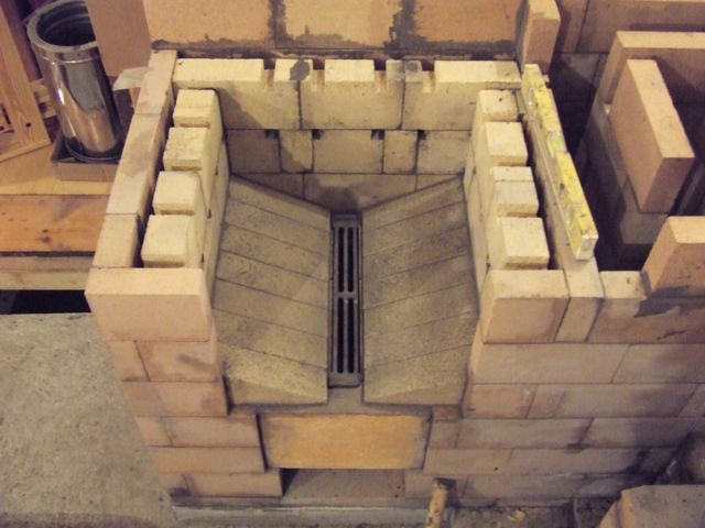

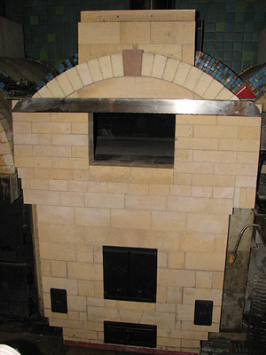

Üks variant Alex Tsernovi repertuaarist,
http://www.stovemaster.com
Siingi tuleb lisaõhk usteavadest ja eelsoojenenud lisaõhk kõrgelt, külgseinte õhuavadest. Külgmised, kolde keskosa seintes on avad, millele mina nime ei võta anda.

Eks nendel meestel seal lombi taga on selline märksõna nagu-eksperiment!Sellel kaheuksevariandil ole see sekundaarõhu andmise kanalid ehitatud tuharuumi,mida me kahjuks ei näe, ja ei tunne ka seda alex`it,et temalt küsida.Arvan,et nende külgmiste ribaavaustega proovitakse lihtsalt saavutada mingisugust rõhku klaaside puhtana püsimises.Aga see on ainult oletus,sest eksperimendid neil jätkuvad!Pilt ei ole alex´i variant koldest,aga jälle midagist mida meie ei tee ja kuskil tehakse,sest nii peab olema.Julgegi enam lähiaastatel ahjusid ehitada!
Re: Millise ahju teeksite teie?
Ära mõtle seda asja nii keeruliste sõnadega...Külgmistest avadest tuleb eelsoojendatud õhk, st. põlemiseks vajalik hapnik leegi peale, et kõik gaasid ära põleksid. Põlevad ju teatavasti puugaasid, mitte puuhalud. Ja kui koldes on piisavalt vähe liigõhku, et seda mitte liialt jahutada, püsivad ka klaasid puhtad.
Aga Alex``ile saab ju helistada,po russki, tal oleks hea meel kindlasti :)
