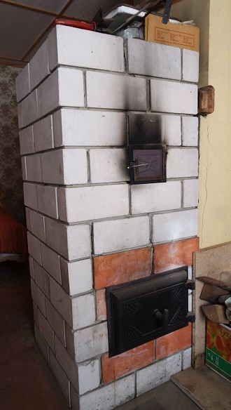

Lasin endale aasta tagasi ehitada kaminahju .Paar kuud hiiljem läksin ise pottsepade kursusele.Nüüd siis aeg käes ,et aasta vana ahi maani maha võtta ,kuna valitses täielik .......kahest osast tulekindalt betoonist lagi oli äärtest tihendatud magroga .Mulle küll õpetati koolis teisiti lage tegema.
Kus on pottsepade kohusetunne ,et panevad tulekoldesse makrofleksi.Samottkivid täitsa lahti ja enamus samotil praod sees. Nüüd hakkan ise uut kamiahju ehitama.Maksin ahju eest 12000kr aasta tagasi
Panen mõned pildid siis ülesse ,et koik saaksid vaadata ,kuidas mõni pottsepp kaminat ehitab.

Sossepad väidavad ,et pressin neilt raha välja? Soovisin lihtsalt pool ahju rahast tagasi, kuna pidin uuea ahju ülesse ehitama. Panen mõned pildid siia ka ülesse kinnitamaks kõike seda. Õige mees tunnistab oma viga ja püüab seda parandada. Aga (pott-)sossepad väidavad, et ma ise (kõige naljakam veel see, et nad ise väitsid, et magroflexi võisid panna ka mõned teised töölised??? Aga kuna pottsepad ise ju lõpetasid ahju lae, siis nad oleksid pidanud seda magrot ka nägema, kuidas nad siis said ahju üldse lõpetada ja südamerahuga magro mulle ahju jätta???) panin ahju lakke betoonplaadi külge magrot (naeruväärne). Esiteks oli kahes osas betoonplaat pantud sisemise müüritise peale, mis oli ümbritsetud magroga. Peale sissekütmist sai suurem tuli ahju alla tehtud siis, hakkas ahju ülemine osa sõitma.

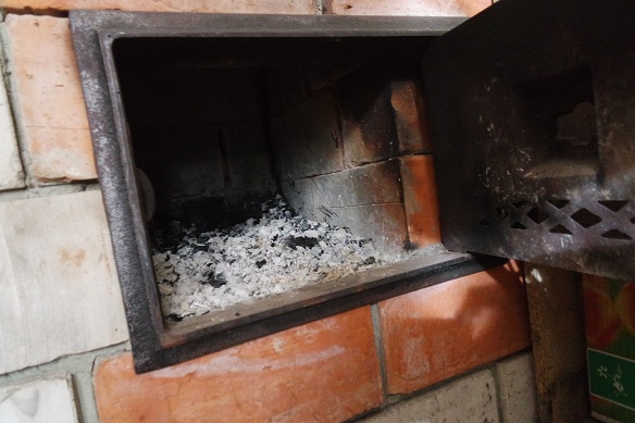

Ilma voodrita ahju koldesse oli jäetud ukse ääreni pruun retro kivi, mis ei kannata kolde temperatuuri (tuld). Mistõttu need kivid olid kahe kuuga lõhki (minu teada peaks samott ikka ukseni välja olema). Kui hakkasin ahju lammutama siis lihtsallt tõstsin kivid üksteise pealt ära, sest samoti vuuk oli kõvasti üle 3mm (vuugid koik tühjad, kivid segu küljest lahti).
Neid vigu leiab veelgi.
See jutt on hoiatuseks kõikidele teistele.
Ükski aus ja oskaja ei pane küttekoldesse tuleohtlikke (magro!) asju! Kui te ei oska, siis ärge tehke!

Mind hämmastas see, et isegi näidistööde peal oli selliseid lahendusi kasutatud, mis panid imestama. Punane tellis koldes ...? Olen ikka harjund, et kolle ja esimene lõõr on tulekindlast.
