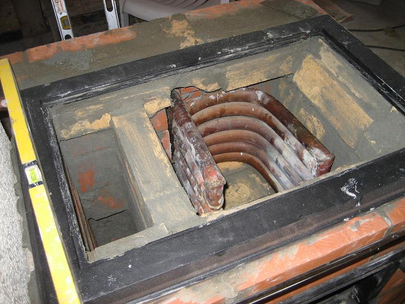

Postitatud: 21 Okt 2011, 14:57
Postitas jaguar3
Pliit siis selline ja mõte järgmine: praeahju me niikuinii sihtotstarveliselt ei kasuta et äki monteeriks pudeli selle sisse, seal kuumust küll, kondensvesi ei lähe lõõridesse ja ka pudel kestab igavesti kuna otsene kokkupuude tulega puudub. Madalama kasuteguri pärast ma ei muretse kuna süsteemi mõtteks on eelsoojendada vett enne elektriboilerisse sattumist (el. kokkuhoid). Aga küsiks nõu, et kas ma saan akumulatsioonipaagi panna pliidist kõrgemale, ehk teisele korrusele?
