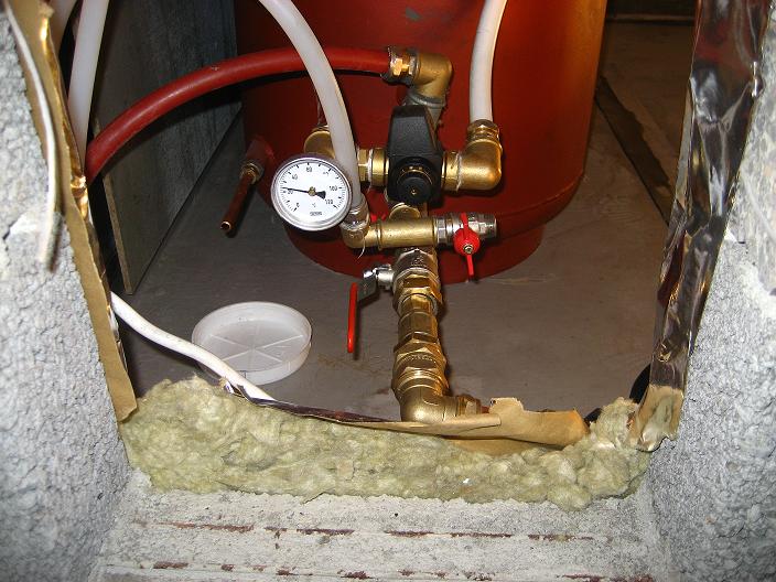

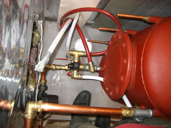

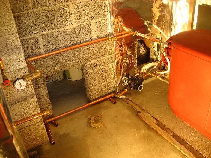

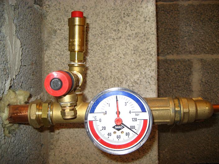

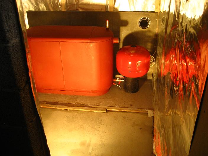

Meil valmis just nädal tagasi saunamajas "pudeliga" süsteem.
Potsepp ladus korraliku pliidi, seal sees on Pioneeri pudel. Pudel on ühendatud eritellimusel Viljandis valminud 0.4 m3 akupaagiga. Seda suletud veeringi ajab ringi väikese võimsusega pump (tagasivoolul), kuna vabatsirkulatsioon ei olnud piisav. Pliidist väljuval kuumal veel on peal "kell" rõhu ja temperatuuri jaoks, lisaks õhutaja ja ülerõhuklapp. Akupaagil on ka peal õhutaja. Rõhuga tegeleb paisupaak (35 l).
Akupaagist läheb vesi põrandaküttesse. Põranda temperatuuri reguleerib termostaat (mis vajadusel segab akupaagist pealetulevat kuuma vett põrandast tagasi tuleva jaheda veega) ja väikese võimsusega pump (pealevoolul).
Akupaagil on sees ka soojusvaheti (vasest) tarbevee jaoks. See on ühendatud 100 liitrise el.veeboileriga. Seega kui akupaak on kuum, siis tarbevett kasutades boiler sisse ei lülitu (soojusvahetist läheb boilerisse juba kuum vesi). Kui pliiti kütta ei viitsi ja akupaagis on jahe vesi, siis aitab el.boiler tarbevee soojaks saada.
Kuidas ennast selline lahendus õigustab - eks seada ole peatselt näha;o) Peace!
:wave:
Lisan mõned fotod ka. Lõpptulemust ei ole veel pildistanud;o)
Paagid
Paagid
Ühendused pliidiga
Ühendused pliidiga
Segusõlm
Segusõlm
Pliidist tuleva pealevoolu kell
Vaade sõlmele läbi teenindusluugi

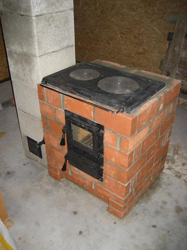

Näita see pliit ka ära. Seni pean arvama, et võimsused ei ole tasakaalus.

Pliit ise on siin (läheb krohvi alla). Pilt on tehtud vahetult pärast pliidi valmimist;o)
