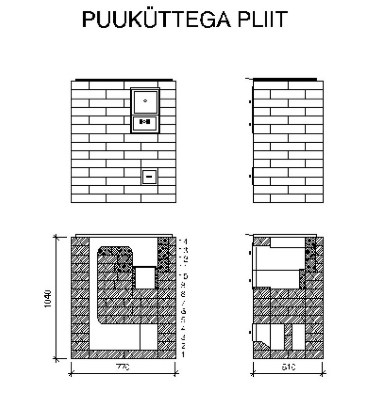

Tere, sai ehitatud joonisel olev pliit ja kolme lõõriga soemüür(ilma suvelõõrita), ühendus korstnasse siis ülevalt. Korstnalõõri(120x250) pikkus alates soemüüri ühenduskohast ~2,5 meetrit(kogu pikkus ~ 5 m). Nimelt olen proovinud peale valmimist( u. 1 kuu tagasi) neli korda tuld alla teha, algus on paljutõotav aga nagu leek suuremaks läheb siis hakkab sisse ajama ning higistama ukse ja keeduplaatide vahelt ? Samas kui proovida soojamüüri ja ka pliidilõõri puhastusluugist paberit põletada siisi tõmbab ilusti ning ka pliidi laskuvas lõõris paberit põletades tõmbab leegi ilusti alla poole liikuma.
Kas võib olla, et:
1. süsteem veel niiske
2. ilma suve(stardi) lõõrita ongi lootusetu seda kompotti tõmbama saada
3. soojamüüri lõõride pikkus liig sellele pliidile(~4,... meetrit)
Kas lahenduseks võiks olla:
1. lõhkuda soojamüürist üks kivi välja ja selle augu kaudu teha viimase lõõri põrandasse auk, et seda siis stardilõõrina kasutada, loomulikult paigaldada ka siiber sinna
2. korstna otsa paigaldada tõmbeventilaator
3. korsten kõrgemaks laduda(mingi meetrikese saaks juurde küll teha)
4. uus pliit, lihtsama suitsu teekonnaga ehitada

See on ju soome tüüpi pliita, kuhu sooja seina taha ei tehtagi.

Suurema koldega, et korstna ära toidaks. Selle pliita "tehasevariandil" on alumine lõõr liiga madal. Tee kasvõi sama pliita suurendatud versioon.
Mulle muidugi sümpatiseerib rohkem see ahju tüüpi pliita versioon, mille värvilised joonised üleval on.

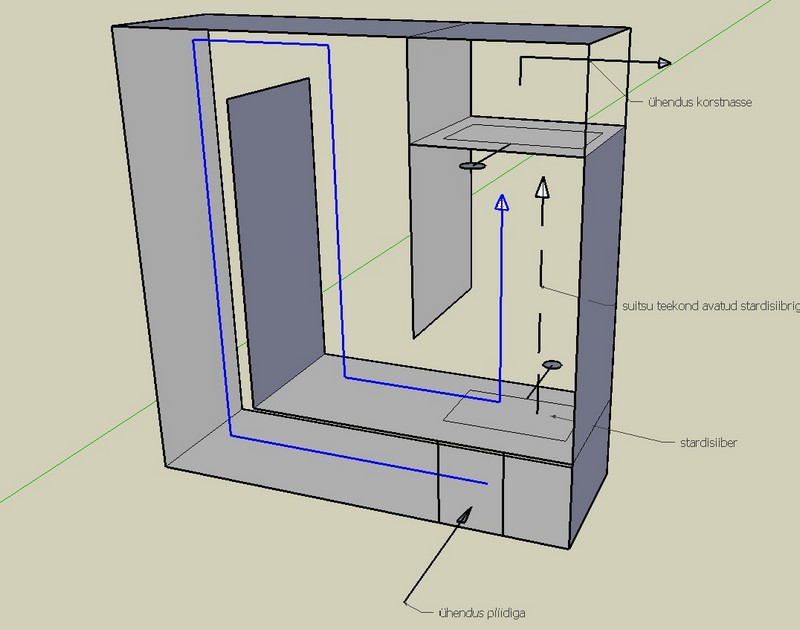

soojamüüri juba täiustatud ning stardilõõrina saan kasutada viimast tõusvat lõõri, selgitav joonis kah

p.s
kas sellise stardilõõri lahenduse juures ka miski tõsine puudus võib olla?

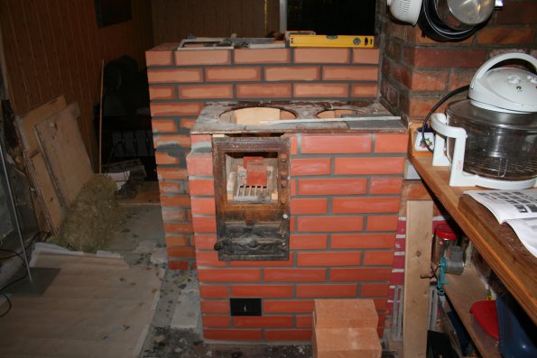

uus pliitahi toimib kenasti ja sisseajamise üle enam kurta ei saa.

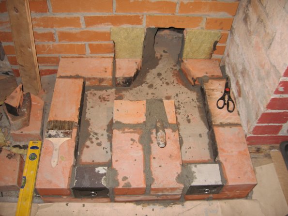

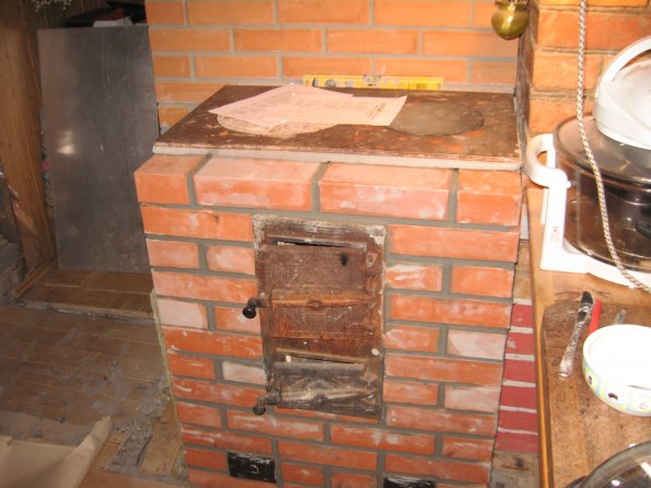

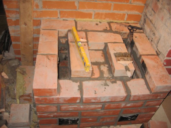

lisan ka pildimaterjali nii pliit vol. 1 kui ka uue toimiva kohta. Tegelikult oleks ka esimene pliit toiminud aga oma kogenematusest sai pliidi ja soojamüüri ühendus liiga väike tehtud :confused: , igatahes sai see ava suuremaks tehtud ning ka korstna lõõr kohandatud soojamüürile vastavaks.
vol.2 viimistlematta ja äärerauta, aga siiski juba toimib
vol.2 tuharuum
vol.2 tuharuum

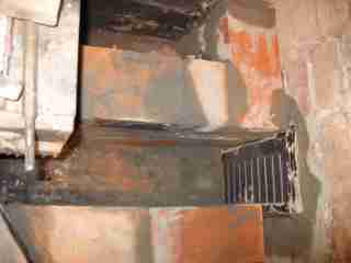

vol. 2 põhi
vol. 2 põhi
pliit vol.1
pliit vol.1
