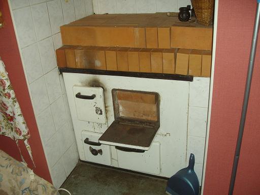

Sellepärast, et plekkpliita on projekteeritud ilma sooja seinata. Ja kui panna taha soe sein, siis peab pliitaga tegema nii...
"Pliitahi" = värdjas.
Pliita, mida pole..JPG (35.85 KiB) Vaadatud 9937 korda
... kui sa just saunas ei taha elada.

motamees kirjutas:
soomaakoll kirjutas:... Miks nii negatiivne suhtumine plekkpliitidesse ....
:shock:
Mul sama pliit juba 20 aastat sooja müüri küljes. Lisaks soojendab veel ka veesärgiga sooja vett.
tahma küll tuleb palju soojast müürist. iga aasta tugev pool pange aga eks saab ka männi puuga vahel kütta...

No ei oska õelda midagi selle 20 aasta kohta.
20 ruutu tuba läks nii soojaks, et võimatu elada. 35kraadi polnud mingi probleem tuppa ajada. Siis jätad kütmise järgi aga soe sein alles külm ja tuba ka nati aja pärast jahe.
Nüüd saab normaalselt kütta ja sooja seina ka soojaks. Ja seisab soe tükk aega.
Ju siis on soojustuse vahe või midagist muud.

Siberihunt, võta vaevaks ja vaata selle www.ehitusfoorum.com/viewtopic.php?f=1&t=24592&start=0
posti pilte, kui kogu juttu ei viitsi läbi lugeda. Niisugune saatus ootab sind esimesel külmal (sarnane 2009/2010) talvel. Minul piisas selle tulemuse saavutamiseks soojamüürile alumise lõõriga nn soome pliidi lisamisest. Soemüür, olgu muld talle kerge, on nüüd asukohta vahetanud ja saab tuleval suvel päikest võtta.
...ainult endale
