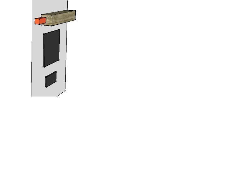

Postitas RihoL
Aga kui mitte uputada?
Lõikad kumera kivi 65-seks ja müürid kiviritta.
"sarvede" otsa
"sarvede" otsa
puust pääle.JPG (13.33 KiB) Vaadatud 4517 korda

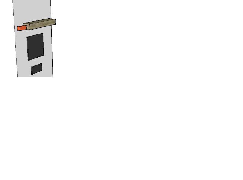

Või kasvatad rea jagu kiva välja ja paned puidu sinna peale.
istutatud
istutatud
puust pääle2.JPG (11.66 KiB) Vaadatud 4517 korda

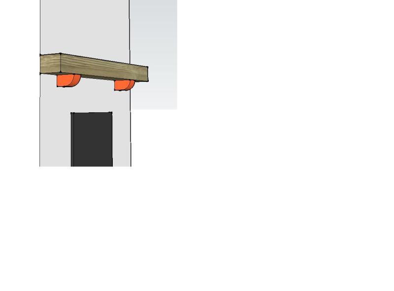

Või teise variandi puhul tapid sisse.
Tapitud
Tapitud
puust pääle3.JPG (12.29 KiB) Vaadatud 4517 korda
Re: puit ahju küljes
Postitatud: 14 Okt 2010, 22:57
Postitas creese
aitähh... RihoL, sain oma murele lahenduse :)
