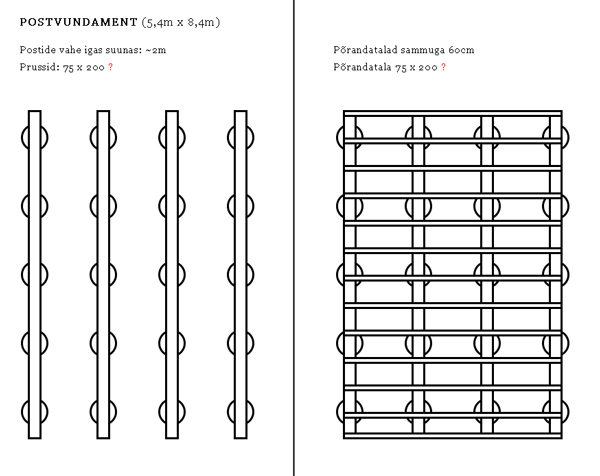

Oleksin väga tänulik kui mõni spetsialist annaks oma hinnangu minu poolt planeeritud puiduvalikule.
Ehk kas olen puidu mõõduga liialdanud või peaks see olema hoopiski suurem?
Ehitan postvundamendile väikese 5x8m saunamaja. (50x150 prussidest), maja kõrgus 1,5 korrust.
1 korrusele tuleb külmkapp, diivan, laud ja köögimööbel ning "kamin".
Et oleks lihtsam plaanist aru saada lisan siia pildi millel visandatud juba maasse valatud postid ja nendel kujuteldav põrand. Esimesel pildil pikisuunas prussid ja teisel prussidele paigutatud talad 60 sammuga.
Põranda konstruktsioon postvundamendile - esita arvamus?

Re: Põranda konstruktsioon - esita arvamus?
Ma ei saanud täpselt aru kuidas tahad, kuid välisring tehakse tervikuna prussidest ja keskele pannakse hõredamalt poste. Postide samm sõltub pinnase kandevõimest ja kui jäme on taldmik postil. Igatahes keskel on poste ülearu ja kuidagi nagu vale samm 5 m suhtes.

Lugemata postitus Postitas ponkskar »
Et kas väiksem või väiksem?hypnootik kirjutas:.
Ehk kas olen puidu mõõduga liialdanud või peaks see olema hoopiski väiksem?
Ma teeksin alumise vöö ilmselt 100x100-st (parem/laiem sinna "asja" edasi arendada kui 50 või 75mm laiusele). Praegu pole tarka raamatut käepärast, et mis sel juhul samm peaks olema.hypnootik kirjutas:.
Lugemata postitus Postitas hypnootik »
Tegelikult on nii, et mul postid juba maas ja neid enam välja võtta ei tahaks.
Olulisem on nüüd, et saaks õige valik tehtud põranda puitkonstruktsioonile.
