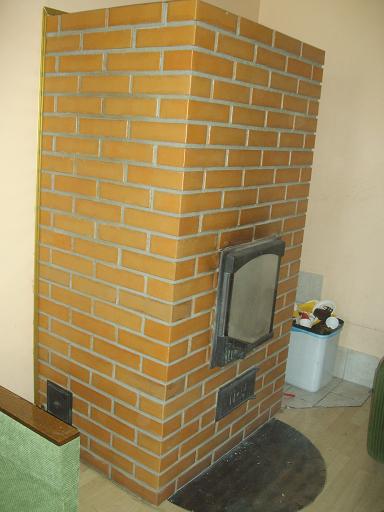

Ma veid kardan seda kolde peale pandud lage aga nii se siiski vist käibki?
Mul on oma majas 2 ahju.....1 mille tegi pottsepp (lagi kolde peal) ja sellel on lagi jumalast puder....korra juba viie aasta jooksul parandatud kuid ikkagi laguneb koost.
Teine teema on mu oma tehtud monstrumiga mis siin foorumis just lae tegemisel abi vajas ja tollele valasin tulekindla valuplaadi peale mis toetus üksnes väliskestale ja pole mitte ainsatki mõra.

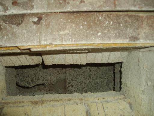

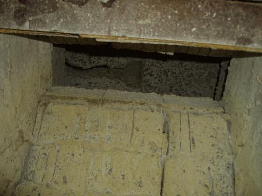

jeff01 kirjutas:...Ma veid kardan seda kolde peale pandud lage aga nii se siiski vist käibki?...
Kas sa nimetad kolde laeks seda kaldpinda?
Minu jaoks on lagi see koht, kus gaasid (leegid) tagasi alla keeravad. See osa võib tulest päris kaugel olla. Tuleb lihtsalt kõrgem ahi teha. Oma ahjuuringutes olen ka ühe lagunenud valulae leidnud.
Lagunenud lagi.
Lagunenud lagi.
Kas vale valumass?
Kas vale valumass?
Lahtiseks jäi vea põhjus. Kas on kasutatud uninaksi valusegu (sellest on foorumis palju halba räägitud), või on süü madalas ahjus.
Mitte kõrge ahi ;
Mitte kõrge ahi ;
Minu veendumuse järgi ei tohiks pikki/suuri detaile kinni liimida. Kinnitamine käristab nad lõhki.
Meister, kes oma ahju ära tunneb, võiks meid valusegu osas valgustada. :scratch:

Mul tuli to päris lagi selline:
Toetus vaid väliskestale ja oli lõigatud nii õhukeseks servast, et polnud kõrgem kui 1 kivi....toetus väliskestale vaid siseserva peale ja pool kivi sai talle ümber veel voordiks. Minul kattis ta vaid poolt lage....Kui mõtlema hakata siis ühes tükis teda jah teha ei julgeks....aga kui valada üle ahju ulatuvad kivi laiused ribad siis need ehk ei läheks katki?
Või võib julgelt villaga kolde peale panna lae ja midagi ei juhtu?
