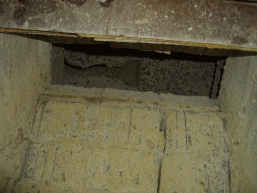

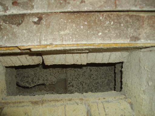

Minu jaoks on lagi see koht, kus gaasid (leegid) tagasi alla keeravad. See osa võib tulest päris kaugel olla. Tuleb lihtsalt kõrgem ahi teha. Oma ahjuuringutes olen ka ühe lagunenud valulae leidnud.
Lagunenud lagi.
Lagunenud lagi.
Kas vale valumass?
Kas vale valumass?
Lahtiseks jäi vea põhjus. Kas on kasutatud uninaksi valusegu (sellest on foorumis palju halba räägitud), või on süü madalas ahjus.
Mitte kõrge ahi ;
Mitte kõrge ahi ;
Minu veendumuse järgi ei tohiks pikki/suuri detaile kinni liimida. Kinnitamine käristab nad lõhki.
Meister, kes oma ahju ära tunneb, võiks meid valusegu osas valgustada. :scratch:
