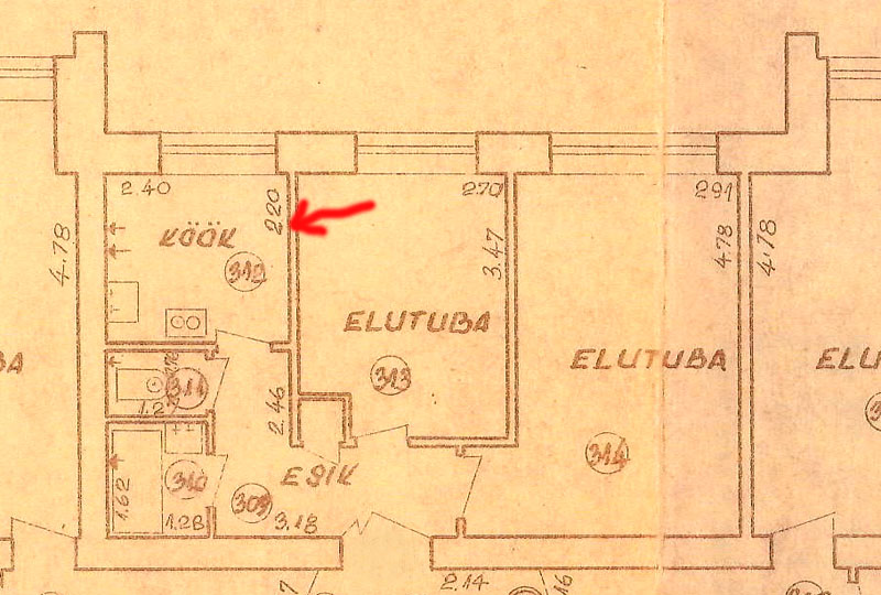

Soov on korteris ruumikasutust mugavamaks teha. Selleks tuleks, aga köögi ja elutoa vahelisse seina auk teha. Joonis lisatud manusena. Ilmselt on tegu mittekandva (tellis) seinaga. Küsimus ongi, kas piisab ainult naabrite teavitamisest, või tuleb siiski projekt hankida, või veel kusagilt luba küsida. Maja on ehituatud 1968 aastal, ilmselt tüüp-proj. 1-317 järgi.

Vaja on teada kindlalt, kas tegu on mittekandva seinaga. Viimast võib ilma projektita maha võtta, auku teha jne.
Kui aga on kandev sein on vajalik projekt, ehitusluba jne.

Ilma projektita ei tohi mingit seina maha võtta. See, kas tegu on paneele või ülakorruse seinu kandva seinaga, on vaid üks aspekt. Kogu konstruktsiooni stabiilsuse tagamiseks on vaja tihtipeale ka mittekandvaid seinu ja eriti kui keegi naabritest on juba midagi eemaldanud, siis on inseneril nii või teisiti vaja sekkuda.

Mittekandvat tohib. Kui aga inimene ei oska vahet teha kas on kandev või mittekandev, tuleks alustada inseneri juurde külaskäigu tegemisest.
