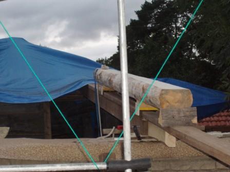

Tere, sai kah suvel palke kikerdatud, abimees vaatas käpp põsakil pealt.
