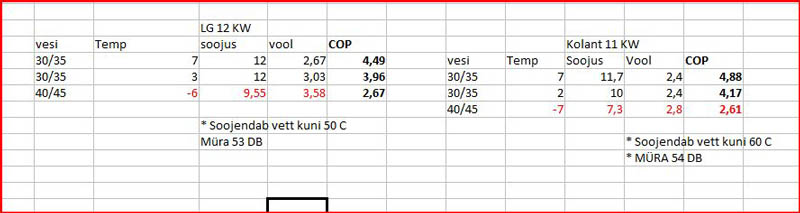

Re: Kolant 11kW(RJ-110H/SN2-A2) versus LG H12SNE
Lugemata postitus Postitas arttiast »
võrdlus
võrdlus
sp copy.jpg (53.24 KiB) Vaadatud 5102 korda
nagu näete, siis kolandi võimsus väheneb kiiremini.
Kolandil teeb selle tasa paagis olev soojustenn. LG'l aga on sisse ehitatud 2+2 kw lisaelektri soojus.
LG pluss on veel ka see, et sise ja välisosa vahel liigub külmaine. Kolandil on seal aga vesi. Läheb elekter on ka lootust, et läheb pump... külmumise teel.
Hinnavahet ma ei usu, et on.
Ise valisin Kolandi, ei kurda. ka -30 tegi sooja, muidugi koos elektritenniga. maja 180 m2 Kolant 8kw ja suurim arve kui pump oli korralikult seadistatud kogu elekter umbes 2200 kr.
