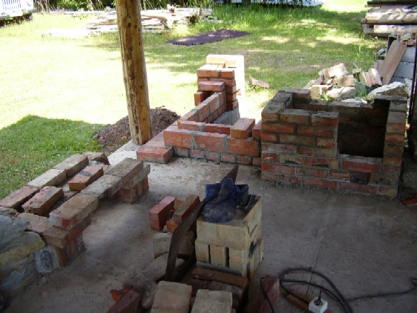

Tere!Asjal on mõtet küll,kui suitsutusahi tuleb varjualusesse suvekööki,aga mitte kuskile aianurka.Ehitan ja nuputan taolist asja ning võin kuskil nädala-pooleteise pärast tutvustada,kuidas kavatsen selle lahendada.Aga praegu veel ei tea isegi seda,milline kamin sinna pliidi ja suitsutusahju vahele tuleb,sest alguse "projekt" oli hunnik vanu kive!Võiksid oma plaani natuke rohkem tutvustada,sest muidu on raske kaasa mõelda.

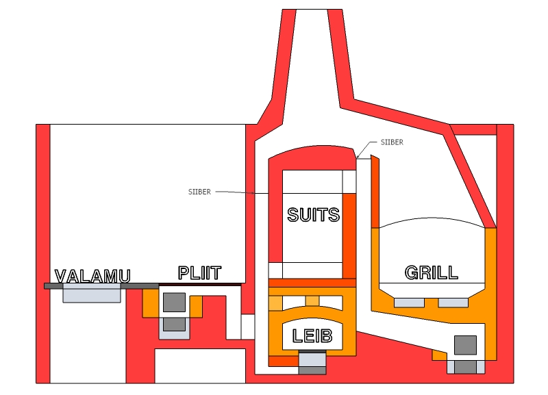

Asi sai valmis. Lisan põhimõtte skeemina. Fotod hiljem.

Uhke asi
Pane see suisu teekond ka plaanile, muidu võib arvamisega äkki eksida
