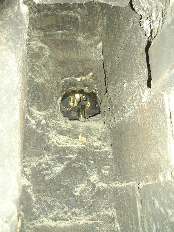

Re: Ühte korstnasse 2 ahju
Olukord on tegelikult väga imelik. Panen pildi täiesti legaalsest ventilatsiooniluugist. Pilt on tehtud korstnasse läbi ahju (lõhutud) ühenduse. Kenasti paistab teise korteri ventilatsiooniluuk. Imelik situatsioon??? Tulekaitseinpektor aga kehitas õlgu ja ütles "Vandes majades täiesti tavaline olukord." Vanade majade kohta kehtib selle ehitamise ajal kehtinud seadused (minu teada) ja siis seadusi eriti polnudki. Nii ongi täielik seadusetus täiesti seaduslik.
Ahju suits teise tuppa.
Vent luuk.JPG (116.32 KiB) Vaadatud 9059 korda
Naabrimehel suitsuahi nagu maast leitud :)
