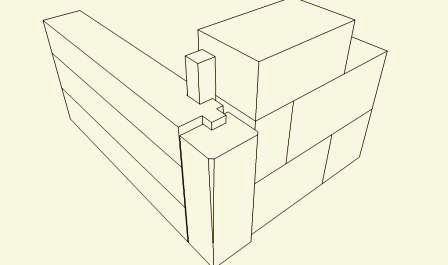

Kuidas lahendada fibo ja palkseina sidumine?
Kõik ideed teretulnud.http://www.upload.ee/files/614948/jahimaja.png.html

Ma ei seoks. Erinevad soojus ja niiskuspaisumised. Sel juhul nõrgem annab järele

Ehk siis fibo...
vanaema on sul veteran...

Päris sidumata ma neid küll ei jätaks. palki lööksin naelad ja seoksin nendega fibo-müüritise (vuukidesse). Vahe tihendaksin linavildiga ja kataksin kattelauaga. Arvestada tuleks palkseina võimaliku tihedamaks vajumisega; kui on tegemist olemasoleva ja vajunud seinaga, on võimalikud deformatsioonid väiksemad.

Ma ka ei julgeks ära siduda,kõige rohkem 2 talve ja siis on näha milleni sidumine viib - lõhub fibo ära.Vahe täis toppida (linatakku näiteks) ja üleminek ära viimistelda.

Tenderpost ja peitetederliist.
Max
Puutööd
pilt jäi maha
Max
Puutööd
pilt jäi maha
- w.jpg (11.9 KiB) Vaadatud 2337 korda
