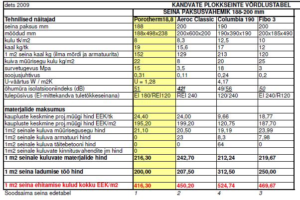

Ehk on sellisest tabelist abi.
Seinte tabel.JPG (78.44 KiB) Vaadatud 4769 korda
Re: Eramu seina konstruktsioonid
Ülevaate saamiskes väga hea, tänan

ja tabel ise on pärit......?
Väga hea teema, olen ise sama asja üle juurdlemas hetkel. Tabel mis siia postitatud samuti väga hea ja ülevaatlik (kuigi pärit vist Aeroci lehelt).
