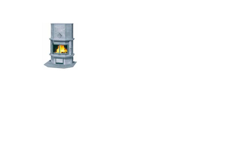

Tuna-tuna-tuna-tunamullusel talvel uusehituses, kuhu oli paigaldatud tulikiviahi, sisetöid tehes oli olukord järgmine. Hommikul tööle asudes termomeetri näit +11 tselsiuse järgi, tuli ahju ja tööle, lõuna ajal uus koldetäis. Õhtul lahkudes termomeetri näit +11 tselsiuse järgi. Ahi särtsus, termostaat ahjust u 2 m kaugusel. Moodulmaja pakitud villa ja kilesse.
Heledatesse värvikihtidesse kängitsetud lihtpottahi kiirgab ka vähem soojust - seegi omal nahal tuntud.

...kui suur see särtsuv ahi oli?

Valetada ei tahaks aga mälupilt selline

Mänguahi :rotfl:
