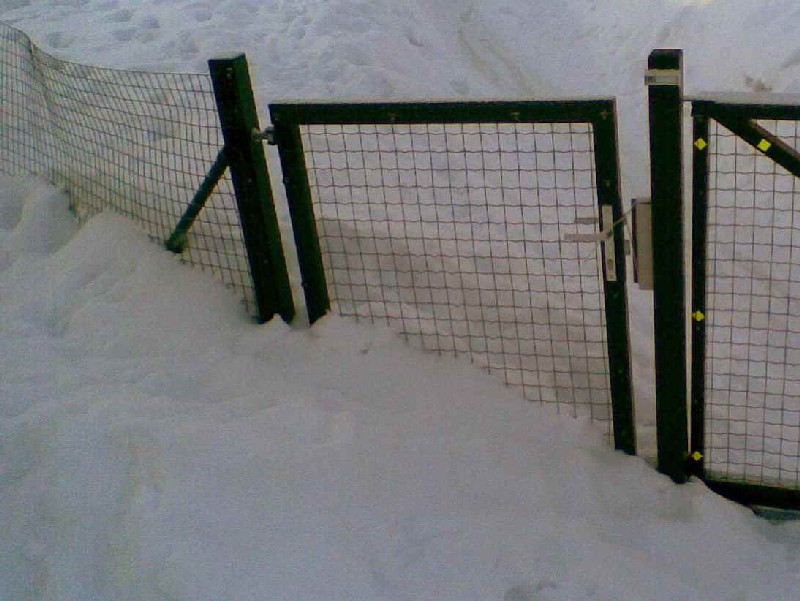

Lugemata postitus Postitas ssxxl »
- Aia vajumine talvel 2010.jpg (105.27 KiB) Vaadatud 5480 korda
Re: jalgvärava postid ära vajunud
Lugemata postitus Postitas haljastusgrupp »
Tere! Viimati postitatud pildil on kaldtoed paigaldatud ning justkui võiks nüüd loota, et midagi ei juhtu. Mõnikord jääbki tõesti püsima. Kuna aga meie peame paigaldajana andma garantii ning üks lisaliigutus töö ajal võtab märksa vähem ressurssi, kui hilisem ümbertegemine, siis jah, paigaldame nõnda, nagu eespool kirjeldasin: enne väravaposti paigaldame eraldi auku tavalise, kaldtoega aiaposti ja sealt siis jookseb võrk juba pingevabalt ca 30...40cm eemal asuvale väravapostile.
Kaldtoe auku tuleb paigaldada kivi, millele kaldtugi toetub. Sageli pannakse kaldtoe ots augu põhja ja siis valatakse betoon peale. Võrgu pinge mõjul sõidab post betoonist läbi, pinnasesse. Jõudu kõigile!
