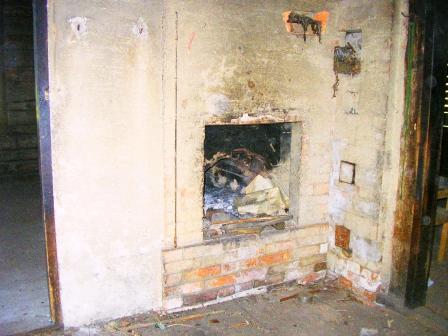

				Tere. Selline värk,et ostetud sai vana talumaja ja selle seest leitud omapärane küttekolle.meenutab see ahju aga ust ei ole ees,siis nagu ,et nagu kamin aga maakivid on nagu keriselgi sees.Suur ja kogukas on see asjandus kah,nii umbes pea 2x2m.Arvatavalt on tegu rehahjuga.Mõte oli see asjandus restaureerida aga milline kütteefekt võiks sellel olla ei tea.Äkitsi on kellegil sellise asjandusega kogemust olnud ja oskaks nõu anda?

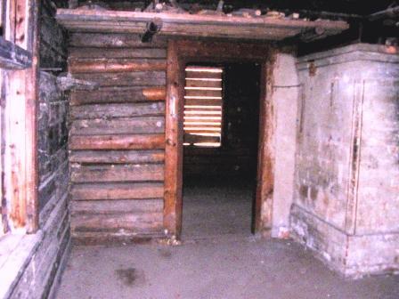

				Oleks kaval ahjust mõni pilt lisada muidu ei tea millest ikka räägime,kas vanade eestlaste tehtud või tont teab kelle tehtud.

			- Ja see rehist
 			- 9221759.lview[1].jpg (28.59 KiB) Vaadatud 4689 korda
			- See pilt on köögist
 			- 9221628.lview[1].jpg (26.6 KiB) Vaadatud 4689 korda

				Seda peaks säilitama,paistab täitsa tegus asi.

				Nii siis.et omal oli kah ikka selline mõtteke ,ainult,et tahaks selle ikka ka küdevana hoida.Teeks tast cad joonised või fotod,võtaks lahti(vuugid seismisest ja niiskusest murenemd),vaja oleks mõelda välja mingi lõõride süsteem ja laoks siis uuesti kokku.Välimus jääks 100 prossu samaks ainult need maakivid arvatavalt jääksid ära.Seega saaks temast vahva ahi,samas säiliks funksioon ja olemus.Probleem on ainult selles ,et ma ise pole just mingi eriline potsepp.Kust leida sellist mõtlemis võimega meest keda julgeks asjale kallale lasta?
