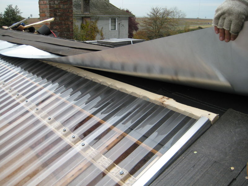

Kust saab sellist läbipaistvat katust ja mis hinnaga ?
http://www.iwilltry.org/b/wp-content/up ... roof_4.jpg

Hinnad ehituse abc leheltPilt
46739 GUTTAGL.PVC TRAP.BRONC 109X200 LEHT 269.00
46740 GUTTAGL.PVC SINUS KLAR 90X250 LEHT 269.00
46741 GUTTAGL.PVC SINUS KLAR 90X300 LEHT 329.00
46742 GUTTAGL.PVC SINUS BRONC 90X250 LEHT 269.00
46746 GUTTAGL.PVC SINUS BRONC 90X300 LEHT 329.00
46778 GUTTAGL.PVC TRAP.KLAR 109X250 LEHT 329.00
46782 GUTTAGL.PVC TRAP.KLAR 109X300 LEHT 399.00
46783 GUTTAGL.PVC TRAP.BRONC 109X250 LEHT 329.00
46786 GUTTAGL.PVC TRAP.BRONC 109X300 LEHT 399.00
Aga nõrgavõittu on se küll.....peale paigaldust peale ei lähe ja pisemgi jäätüki kukkumine jätab järele augu
