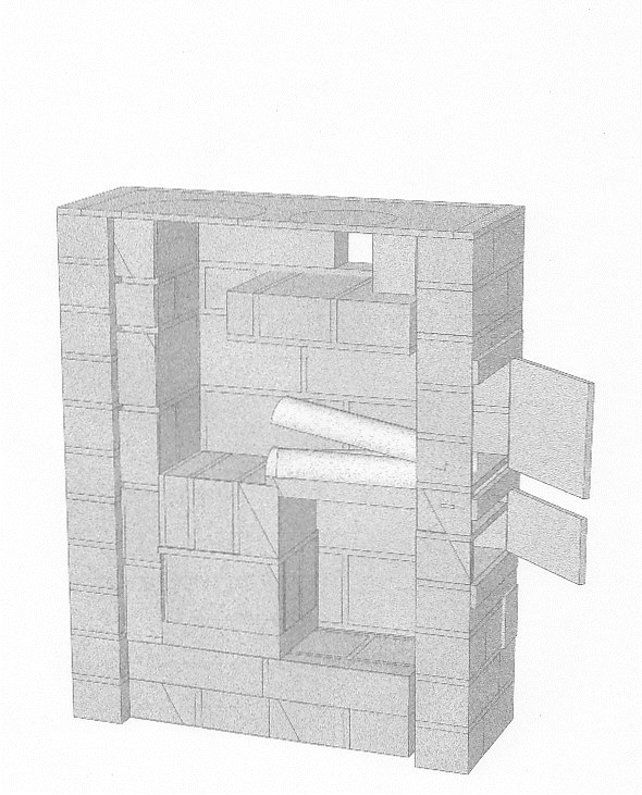

Mul selline mure, et korter kus elan, on vene ajal ehitatud ja tundub, et nõukogude aeg oli köögi ainus eesmärk, et sinna mahuks külmkapp kus viina hoida ja siis väike laud kus saab pitse täis valada, sest rohkemaks küll selle korteri köögis ruumi pole. Seega pidin ruumi juurde tekitamise nimel ostma kõige väiksema pliidiraua mis saadaval. Vastavalt pliidiraua mõõtmele tuli pliidi välisvoodri laiuseks 42,5 cm ja pikkuseks 66,5cm. Kolde sisemõõtmed on uksest taha seina 50,5 cm ja laius 19cm. kõrgus 21,5cm. Et aga see pliit nii väike on, siis pelgasin mõtet, et tuli otse sooja müüri põrutab ( tulevikus äkki oht pigi või tahma süttimiseks ja ka soe müür kuumeneks liiga ülesse selle koha pealt kust leek sisse tuleb), seega tegin väikse jõnksu sisse, et leek vähegi väiksem oleks enne kui sooja müüri siseneb. Üleval on vahe pliidiraua ja kivi vahel 10cm. Auk mis läheb sooja müüri 12cm x 10cm. Ja see koht kust leek alguses ülesse keerab on 12cm x 19cm.
Jube kahtlus aga närib hinge, kas see asi ka tõmbama hakkab? Mis teie arvate?

juttu palju aga palju meetreid umbes kolde uksest korstna otsani ja kas soemüür on otse(suve)siibriga.korstna lõõr on kindlasti poole kivi mõõtu.üldjuhul peaks tõmbama hakkama

Soemüür on 3 lõõriga + suvelõõr . Lõõrid siis 195 x 130 ; 170 x 130 ; 130 x 130 suvelõõr 130 x 130 ja korstnasse minev lõõr 130 x 200. ( pikkus 135cm ( soojast müürist kuni korstnani, s.t korsten ei asu sooja kohe müüri vastas)) Korstna tipuni on ikka pikk maa, tegu kahekorruselise majaga. Suitsu teekond tuleb koos sooja müüriga midagi 10m kanti . Korsten ise nii 8 - 9 m.

Kas soemüür on juba valmis??Soojamüüri lõõri mõõdud on vähe kahtlased.

Ei veel ei ole valmis. Aga mis seal mõõtudes kahtlast on?

Kui sa selle aastaga sellega valmis ei saa, siis tuleval aastal ei luba küll mingi norm selliseid asju valmis ehitada.
Aga see, et tuli kohe külma pliidirauda ei nooli on jälle täitsa EURO ise......EN 15544
Pliidi suuruse kohta lisan nüüd seda, et sellise raua alla mahub ka Some tüüpi pliidi lahendus veel ära küll ja kui piisavalt valjusti kütta siis kütab ka soemüüri ära, kuid jah, EU saastenormid jäävad täitmata.
Pliidi väliskesta saad laduda kas servi tellisest või 60 laiast tellisest ( või isegi 85)ja Tul-iga isoleeritult lapi sisevooder 40mm shamotist. Edasi rehkanda ja joonista üles ja peaksid saama, et kolde taha mahub vahesein ja alla minev löör piisab juba ka 60mm lai.
Lööristiku teeks mina üks üles ja teine või kaks alla ja alt korstnasse. Suvelöör alt kohe korstnasse.

Need normid mind eriti ei häiri, juhtub hullematki. Aga seda 40mm samoti asja peaks täitsa kaaluma. Oled kindel, et 60 mm on tõmbe jaoks O.K?

Neljakümnene shamott kaalu ära ;) See 60-ne laius laseb tossu läbi küll aga usun, et saad sendi või teise julgestuseks juurdegi, sest teisiti laiust ka lööril kitsalt....kas-või kolde tagasein( vahesein) õhemaks.
