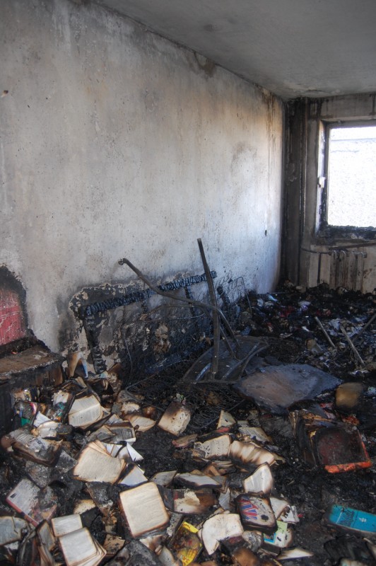

Nii pooleldi naljaga rääkides, siis ma olen avastanud, et tulekahjud võtavad massiivseina pealt kenasti kogu kergema kraami (k.a. pätsikestega liimitud kipsplaadid) kenasti maha. Laen ülesse ühe pildi, mis tehtud Lasnamäe paneelika põlenud korteris. Kui ülejäänud korter on tahmane, siis selles toas, kus konkreetselt põleng toimus, on toa seinad ja lagi on nii puhtad, et võta või kohe lakiämber ühte ja pintsel teise kätte. :glare:
Nagu pildilt näha, siis ega sellel paneelika seina betoonpinna siledusel viga ei ole midagi - natuke poorne küll aga see jääbki huvitavam. Pigem häirivad montaazhi kohad lae all. Seega ma kardan, et läbipaistvat lakki kasutada ei saa, pigem ikkagi mingi värv või lasuur peale koos eelnevate pisiparandustega mainitud kohtades.

Lasnamäe korteri põlenud tuba<br />Foto: Helen Kuuseoja (Põhja Eesti Päästekeskus)<br />Suurem pilt: http://www.pepk.ee/picture.php?img=resources/galeryimages/960&amp;ext=JPG
Suurem pilt: http://www.pepk.ee/picture.php?img=resources/galeryimages/960&ext=JPG

Sein on jah samasugune nagu sellel lasna paneelikal. Ülemised ääred pole probleemiks, sest plaan on panna ripplagi. Paaris kohas on pahtlilaigud ja tahaks neist lahti saada, kuna veits on neid juba kraabitud, siis pole neid enam mõtet alles jätta. Seinu ei tahaks üle värvida aga kuidagi oleks vaja anda neile vettpidavust, et oleks hiljem kergem hooldada. Millist lakki või ainet soovitate?
