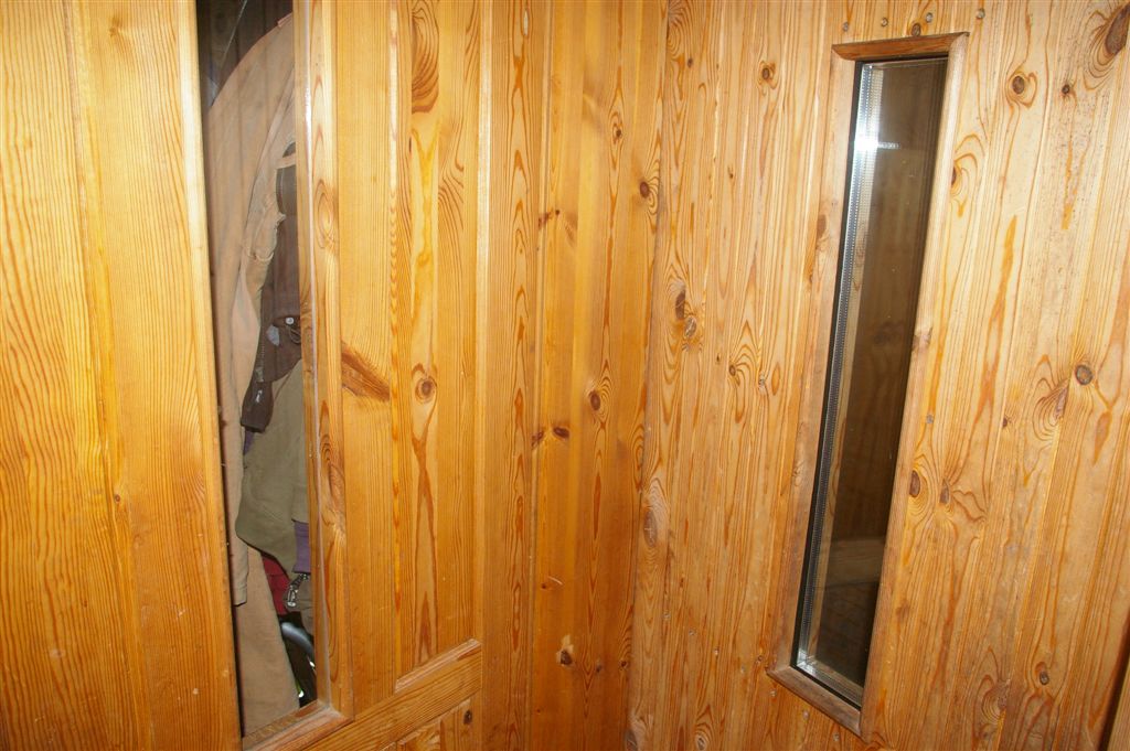

mul on 300mm. lai leng, millel on kummaski servas uks. Üks käib sisse, teine väljaSIIM111 kirjutas: ..., kui topeltuks, kas siis peaksid uksed olema kahel erineval lengil, või.. tuleb teha lengi laius vastavalt seina paksusele.

Tahad Sa sellest pilti meile panna ?
Omal ka vaja tuleval aastal uks välja vahetada, äkki tekitab häid mõtteid.

Uks
enne pole ust näinud või?onusnooker kirjutas: To: Hiid
- uks
- IMGP4388.JPG (131.96 KiB) Vaadatud 1378 korda

aaa ei arvanud, et selline "prosta" mõtlesin, et midagi... kuidas nüüd öelda, kaasaegsemat kuigi ma ei ütle nüüd, et see halb on.
Pean omal ka välis ukse välja vahetama ja pole veel otsustanud millise vastu, seega erinevad vaated abiks
