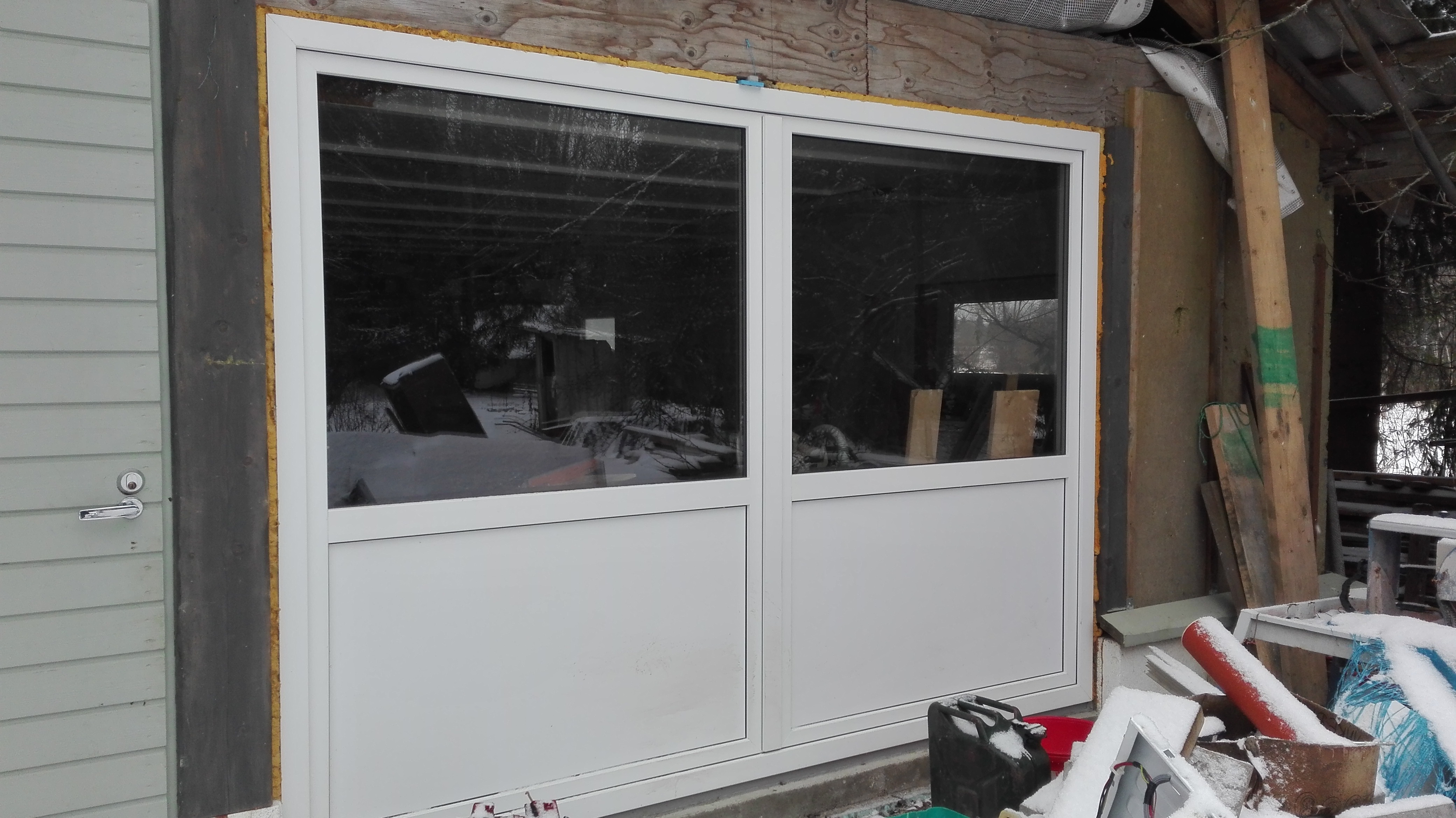

Kuna ruum tuleb soe (ja viisakas), peab ka uks jääma võimalikult minimaalsete külmasildadega ning nii seest kui väljast kena. Täispuidust teha oleks ses mõttes kõige etem + soojustus mõistagi. Aga kas keegi on lasknud teha ka metallist piidad/raamid, mida hiljem puiduga üle lüüa? Jääks konstruktsioon tugevam... Plussid ja miinused? Kus ja kes teeks, mõistliku raha eest?

Omal oli sama mure. Tellisin siis suure akna.

See akna variant oleks idees ka võimalus jah, kuigi sellisel kujul see alumine lävepaku osa väga muljumist/üle sõitmist ei kannata ilmselt?

Paned lävepakule rambi peale ja sõida kasvõi tankiga üle. Ise pean veel sealt ca 1,5 t kaaluva treipingi sisse saama. Vat see on peavalu.
