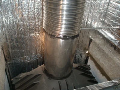

Kui kaminal on äravõetavad restid ,siis on lihtne sinna sissepiiluda .Parem veel digikaga mõned pildid teha .Sellega näeb ka ära kas on midagi ununenud südamiku peale .Samuti on sealt näha kas teibid lahti või mitte.Isegi see odav fooliumteip mis mõeldud kasutamiseks saunas,ei tule nii kergelt lahti .
Kas kaminast viivad sooja ülesse torud .Ka õhkkütte toru võib haiseda kui on toodud otse südamiku juurde.Esimene ots peaks olema jäigem toru.
Kas suletavad klapid ja restid on ikka metallist .
Samuti ei tohi kaminareste suvalise värviga üle värvida vaid ikka kuumakindla värviga.Teinekord värvitakse restid seina värviga kokku ,et oleks toon toonis.
Imelik on see ,et kui palju kütta siis hais kaob.Tegelikult ei tohiks hais kaduda vaid hullemaks minema.Ju siis ikkagi põlemisohtu pole.On ikka mingi tehnilise haisuga tegemist.

Kaminal on jah olemas õhk-kütte toru, mis viib teise korruse kahte tuppa, kuid kui neil tubadel uksed kinni (suletavad klapid lahti), siis seal seda plastmassi haisu tunda pole.
Põhiliselt levib see üleval koridoris ja all korrusel.
Alguses mõtlesin ka, et võibolla viga õhkküttetorus, mis isoleeritud villa ja kilega, kuid siis oleks hais ka II korruse tubades kui uks vahelt kinni on.
Proovin teha pildid, siis saab edasi mõelda.

Odot, kus see kile sul seal on?
vanaema on sul veteran...
Re: Probleem õhkkütte kaminaga
Ei oska öelda milline kile sellel torul ümber on aga üldjuhul näeb see välja selline ja kui see ei ole kile siis mis on kile... :scratch:
Vaevalt, et selline õige paigalduse korral siiski kärssaks.

See õhkküttetoru on täpselt selline, nagu pildilt näha, seega mäletasin vist ise valesti, seal tõesti vist mingit kile pole, sest muidu oleks see kile kärsakas II korruse tubades ka.
